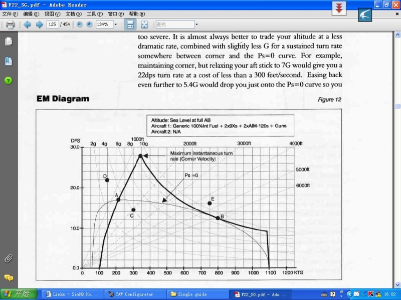

你之所以没见过稳盘线在瞬盘线之上,是因为在一般的EM表格里,稳盘线高于瞬盘线的部分通常是被涂掉的。因为这段线是达不到的。这个东西不很抽象,飞行中是可以体现出来的。比如在很低的速度下,拉杆,你会发现即使拉足杆,飞机也会持续增速。这正是稳盘线在瞬盘线之上的直观体现。也就是说,如果你能达到更高的可控攻角,获得更的可用升力系数的话,完全可以获得更大的稳盘。此时限制稳盘的实际上是最大可用升力系数,也可以通俗的理解成是瞬盘在限制稳盘。
这里已经解释得很清楚了:
发表于 2008-6-2 09:32:07 | 显示全部楼层
当然如果某人想在讨论两条斜率不同的初中正比函数的交点时硬要把原点算上,那我就无话可说了
不要把tianlong犯的错误硬推到我身上。我用了十几楼的文字就是为了纠正他这个错误。

原帖由 zwz 于 2008-6-2 09:30 发表
在这里,不管飞F15还是Su27 su33甚至Su25T的任何一人都会告诉你,对于高Cymax设计的三代机,现实中不存在这样的点。~~~否则随便找一个拉死杆费飞的新鸟都可以把291或者409机炮打掉了~~况且就算是交点右段,同载油比率的Su27稳定盘旋超过F15这也是绝对没有可能的事情,否则LO里机炮无敌的就是Su27而不是F15了
不管是什么飞机,稳定盘旋角速度绝绝对对不会超过它的瞬时盘旋角速度,这是常识~~~
还是这个简单的飞行力学方程,
角速度w=g*(nf的平方-1)0.5次方/V
速度V相同的条件下,盘旋角速的的是过载nf。过载越大,角速度越大
nf=L/G=0.5Cy*Den*s*v*v/G
稳定盘旋要求推力等于阻力,因此它无法使用飞机的最大可用升力系数Cymax进行盘旋,而瞬时转弯则不必考虑这个约束,尽可能的使用Cymax。
Cy稳定盘旋<Cymax(瞬时盘旋),因此nf稳定<nf瞬时
所以W稳定<W瞬时~~~~
稳盘和瞬盘用的是同一个计算式,只是代入的参数Nf不同而已,
最简单的飞行性能方程的推导,推不出的考试可是会挂科的哦~~~那个号称飞行力学满分的,Fox3,不要潜水了,冒上来~~
ZWZ贴的那张F15/Su27的转弯性能图是ED的,291也给我看过,当时和你的祖师爷讨论过,绝对不是稳盘线,这也是老丁的意思。

发表于 2008-6-2 12:40:32 | 显示全部楼层
此时限制稳盘的实际上是最大可用升力系数
修整一下:限制稳盘角速度的不是Cymax,而是发动机推力无法平衡高升力系数而产生的高诱导阻力~~~~
限制瞬时转弯角速的才是Cymax,飞机无法获得更高的升力(过载)~~~
稳定盘旋的时候,使用的升力系数连最大可以同升力系数都达不到,而瞬时转弯才能用到最大可用升力系数
除了最小机动速度点两者刚好相同,是个歧义点,不作讨论~~~~
发表于 2008-6-2 13:23:13 | 显示全部楼层
原帖由 aceforever 于 2008-6-2 12:15 发表
在这里,不管飞F15还是Su27 su33甚至Su25T的任何一人都会告诉你,对于高Cymax设计的三代机,现实中不存在这样的点。~~~否则随便找一个拉死杆费飞的新鸟都可以把291或者409机炮打掉了~~况且就算是交点右段,同载油比 ...
不错,现实中的稳盘绝对不会超过瞬盘,但这是在考虑了cymax的情况下。而那两条线是忽略cymax的限制得出来的。虽然实际飞行中达不到,但不能抹煞理论分析中的重要作用。
发表于 2008-6-2 13:29:04 | 显示全部楼层
你说对了一半。
在a点之后是你说的情况。
a点之前,是死拉杆也会增速的区间。
但这种情况并不能让死拉杆的新手占到便宜。因为他们的转弯角速度会停留在a点。而老手会保持在cornerspeed附近
