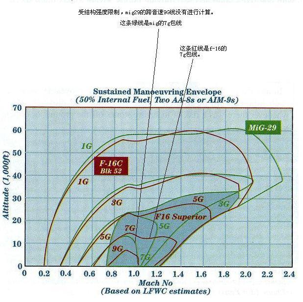

发表于 2008-5-31 14:30:06 | 显示全部楼层
别以为F-16的后期型号变弱了,看看这个:

发表于 2008-5-31 14:40:29 | 显示全部楼层
原帖由 zwz 于 2008-5-31 14:30 发表
哈哈,1L快来!!!
出现一个证明你发动机推力很重要的帖子!!
呼叫3GO*SN-1000!!!!
发表于 2008-5-31 14:46:36 | 显示全部楼层
F16的后期型号由于增大了推力,改善了飞控,不能主观的说他空战强了还是弱了,所以我“纯属估计”
但是,可以肯定,F16的后期型号由于增加了对地攻击等重量(甚至把中距空空的也算进去!),狗斗的推重比肯定有损失(相对于换发、改飞控没有增加设备)。这也就是伯依德本人十分反对把16全能化的原因。
但是,不论如何,都可以肯定,狗斗能力最强的16就是16N,也就是TOPGUN的假想敌F16,减轻了一切能减轻的重量,说白了,增加了推重比……
不过我声明,我以上的这些话,不能作为由于15推重比大,所以15空战一定胜于16的论据。
