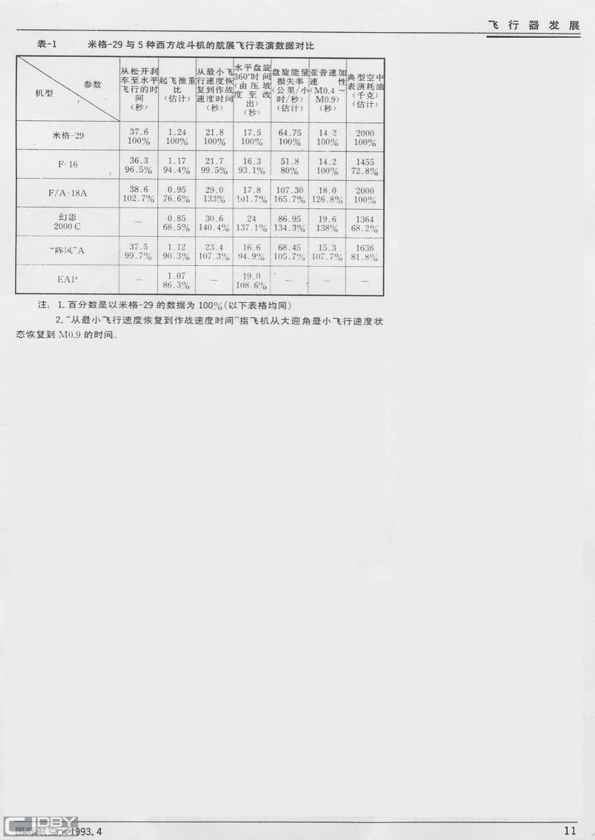

发表于 2008-5-31 20:10:28 | 显示全部楼层
航展的实测数据:
发表于 2008-5-31 20:21:58 | 显示全部楼层
挖!!!
厉害
谁还相信这是一个讨论F15的失速的帖子……

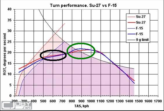

发表于 2008-5-31 20:43:05 | 显示全部楼层
LS的第一张图的俩粗线可绝对不是稳盘线哦。。。。。
发表于 2008-5-31 21:07:30 | 显示全部楼层
原帖由 SkieRider 于 2008-5-31 20:43 发表
那是什么
发表于 2008-5-31 23:15:02 | 显示全部楼层
原帖由 zwz 于 2008-5-31 21:07 发表
那是什么
不知道,反正肯定不是稳盘线monkey64001
鲁拉拉鲁拉拉,有人见过稳盘线和瞬盘线有交点的么~~~~~monkey112001

发表于 2008-6-1 00:09:59 | 显示全部楼层
```````````````鲁拉拉鲁拉拉,有人见过稳盘线和瞬盘线有交点的么```````````````````````
既然能说出这句话,就表明你还有一些基础知识要补。

发表于 2008-6-1 06:12:49 | 显示全部楼层
原帖由 zwz 于 2008-6-1 00:09 发表
要补课的人恰恰是你......自LS和天龙在某处的争论贴里已经友情提醒过了~
当然如果某人想在讨论两条斜率不同的初中正比函数的交点时硬要把原点算上,那我就无话可说了~
否则我倒想听听对那张图细线和粗线交点左侧所示情况的说明分析~~~不知在什么情况下同机型在同速下的稳盘速率竟然高于瞬盘速率?
