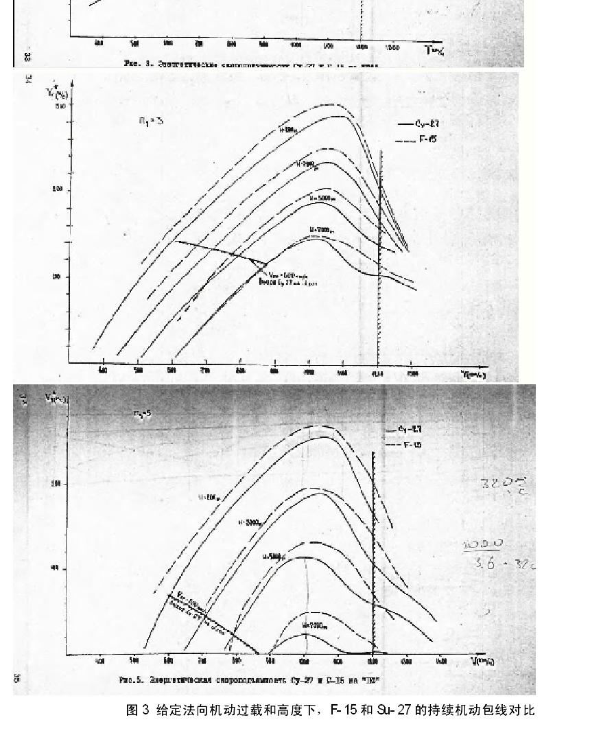

ED嬗变是有原因的。由于气动模型本身的缺陷,必须通过歪曲部分性能来达到吻合另一部分性能的目的,说白了就是拆东墙补西墙。我上次发过F-15升力系数的风洞曲线,和ED的差别很大。总的来说ED通过低估F-15的升力特性但高估F-15的推力来达成一种平衡,但某一方面平衡了难免顾此失彼。

原稿里有很多这种图,但是总是一张图就占一页,可能因为这个原因被删了吧。我的是pdf转jpg格式的不太清晰,还是期待作者上传完整版

原稿里有很多这种图,但是总是一张图就占一页,可能因为这个原因被删了吧。我的是pdf转jpg格式的不太清晰, ...
义和拳民 发表于 2010-9-10 22:07
这是老毛子根据掌握的情报,仔细计算后得出的图。虽然有一定的误差,基本方向是没问题的。
