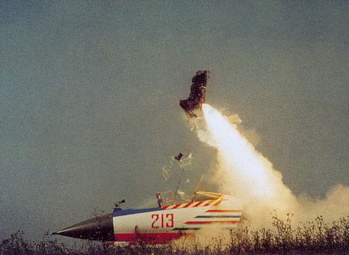

1、根本不想跳
2、没打开弹射座椅开关保险……
3、故障……
后座弹射后开伞成功,如果真的是0.3-0.5秒前座紧跟弹射的话活下来的机会还是有的。

首先向前舱飞行员致敬!
至于烤熟的问题,那是因为弹射座椅下面的火箭、一起弹射容易把边上人的一些地方烧到,所以才会设计时间差的。我也赞同要自动弹射,但是万一有时候电脑误判,或者飞行员想保飞机,电脑强制给他弹出去了,这个郁闷是可想而知的

发表于 2011-10-18 14:33:20 | 显示全部楼层
米奇 发表于 2011-10-17 12:32
该型弹射座椅的前后跳伞时间差理论值为0.35s~0.55s.
视频中判断时间有1s~1.8s左右.
但这种状态下跳伞也可 ...
后座出舱后0.5秒前舱启动,这个确认了,不过是歼教7的.

后座弹了前座由程序自动弹还是可以分开飞行员控制手动弹?
