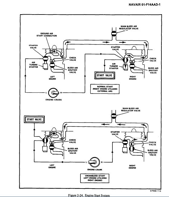

看看Turkey的~
没有APU,没有JFS,启动必须靠地面气源……无语~
肉肉发个Viper的吧~

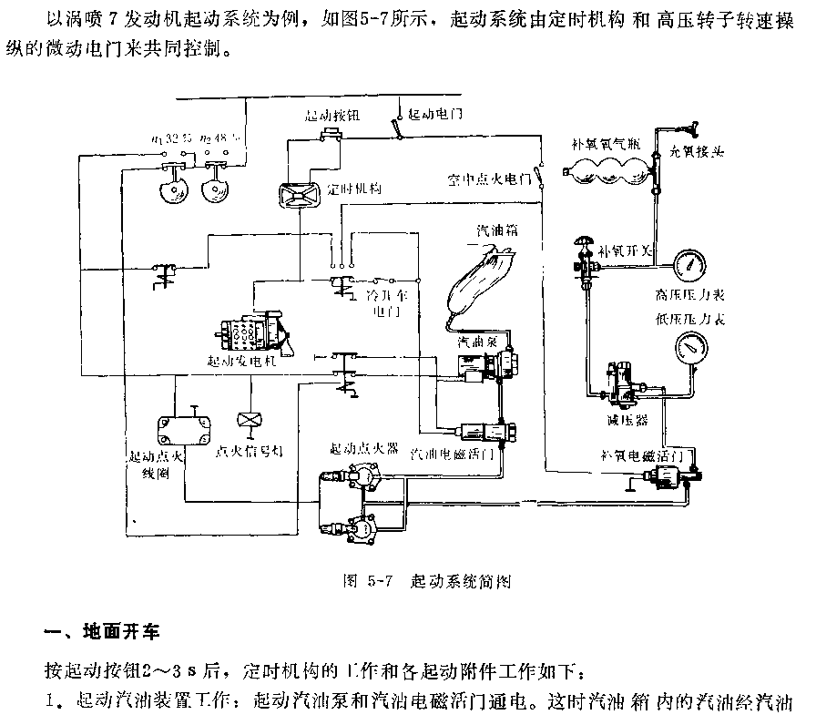

发表于 2009-12-10 15:02:39 | 显示全部楼层
发表于 2009-12-10 15:04:46 | 显示全部楼层

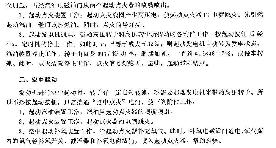

天天算方程的很少有人知道,那个“起动机”到底是什么
发表于 2009-12-10 15:31:42 | 显示全部楼层
原帖由 aceforever 于 2009-12-10 15:04 发表
你给的涡喷7 的图不是很清楚吗??启动机就是那个启动发电机,启动时它带动发动机转达到启动转速再点火供油即可,启动成功后这东西就变成发电机给全机供电了,军机的发动机这样做是为了减少不必要的系统重量,民航则是一个类似蜗牛的空气启动机(737的哦,和生炉子的电动鼓风机颇为想象,但777、320、738啥的启动机就看不出来像蜗牛了),压缩空气冲进去后对其涡轮做功,由其带动附件齿轮箱,继而带动高压转子(最高压级转子,双转子带N2三转子的带N3)高压转子转了产生的压缩空气就带动中压或低压转子旋转,到启动转速后点火供油即可,启动过程中一达到某个转速(就是发动机能够可以产生自发旋转的转速)这个启动机就被脱开(以防超转损坏),以后就变成一个“多余”的附件了。直至下次启动
