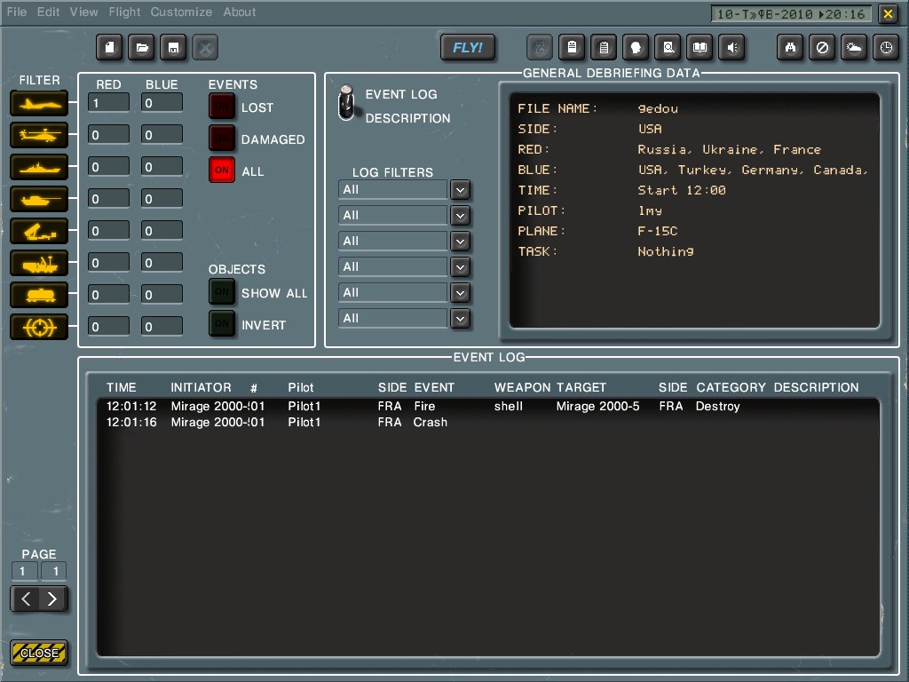

 楼主| 发表于 2010-1-10 20:48:29 | 显示全部楼层
我啥也不说了~~~~~
看图~~~~
 楼主| 发表于 2010-1-10 20:49:26 | 显示全部楼层
发现2000只要开火~~~最后的结局都是自己把自己干掉~~~~

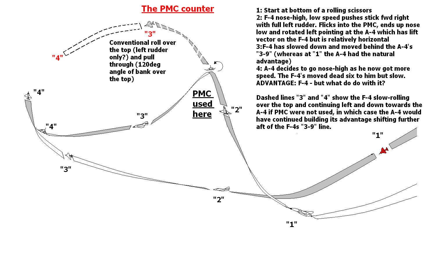

回复 38# kfb911 的帖子
还是饺子说的,唯一的答案就是:看情况。
我将Boyd的这个动作理解为在滚转剪刀往高处走时的某种特殊战术,能够达到强制对方超越的目的,这个动作很可能类似于后来Hoser使用的PMC。当时木刀在写能量机动传奇时候说这个动作类似于Topgun里的突然减速,我想是一个误解。
而Viper这个飞机是不适合用来低速格斗的,不要说滚转剪刀,甚至只要进了单环,Turkey都能完胜Viper。
下面是PMC的图解,可以参考一下,与那个描述还是有类似之处的
[ 本帖最后由 Mutha 于 2010-1-10 22:05 编辑 ]

发表于 2010-1-11 00:07:21 | 显示全部楼层
认真看了一下,应该是滚转剪刀的时候拉起并压杆蹬左舵向左下方斜切过去。不过A4也可以在位置2跟着拉起呀,不用傻傻的继续做滚转剪,双方同时拉起的时候指不定F4还要先失速呢。
what do do with it 是什么意思?质疑A4下一步该怎么办?
