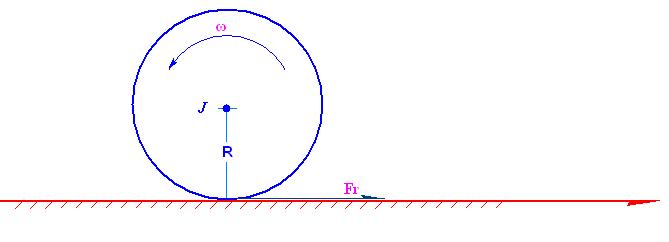

那样出题也会面临两难的境地:如果太理想化就无法把所有的情况分析清楚;如果太现实化,还没等把传送带速度加到足以抵消掉发动机很一般的推力时,起落架已经废了。
如果咱们要假设起落架不会废掉,但仍然去考虑转速对阻力的影响,的确是会有一定影响的。影响到的是滚动摩擦系数,或者滑动摩擦系数。但是这个很复杂,系数不一定会变大,甚至可能会在某个区间变小,比如实验开始阶段润滑油温度在理想工作温度以下。而且即使它变大也是有限的,毕竟是滚动摩擦。想让系数倍增已经很困难了,况且即使系数变成原来的十倍又何妨。常用深沟球轴承的滚动摩擦系数范围是0.0010-0.0015。这意味着如果飞机所有轮子都使用这种廉价轴承,200吨重的飞机所受阻力只有300公斤。即使增加到3吨,发动机也是可以轻松抵消掉的啊。
而且如果想假设不是滚动摩擦,考虑打滑的情况,会发现轮胎“持续打滑”的可能性很小。一个润滑良好的机轮,如果想让它在粗糙的表面上打滑,只能靠轮子转动惯量带来的惯性效应来实现。比如飞机着陆时,机轮接触地面的瞬间,从不旋转突然加速到与地面完好接触的转速。那个阶段非常短暂。如果想持续那样的打滑,速度条件用下面这个方法可以算出来:
J — 轮子的转动惯量(常数,与飞机相比很小的);
ω — 轮子的转速;
t — 时间;
R — 轮子半径(常数);
Fr — 滑动摩擦力(很大,想想锁住机轮还能拖起飞机滑动要多大力,不过持续打滑之后段时间内这个力不变了,长时间就磨爆胎了);
先假设轮子可以持续打滑,则轮子下表面恒受力Fr,因此有力矩 T=Fr×R 作用在轮子上。
转动刚体的加速度表示为(dω /dt)。d表示微分,是任意瞬间的分析方法,不是平均值,因此具有普遍性。
而T=J×dω / dt;
所以 dω /dt = T/J = Fr×R / J。
Fr是固定值,R和J也都是常量。因此角加速度是固定值,轮子在做匀加速圆周运动。任意时刻轮子表面相对于转轴的线速度为dV = R×dω,也是匀加速的。因此传送带在任意时刻的线速度都得大于dV,才能保证机轮一直打滑。因为Fr非常大,J比较小,所以这个加速度值也是惊人的。可能不到半分钟就从0加到超音速了。
