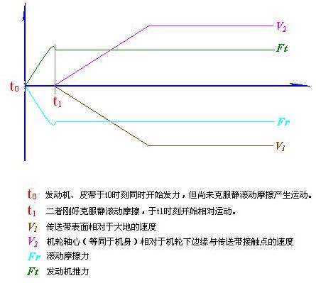

假想发动机关闭,飞机机翼绑在旁边的树上,然后开始转动传送带。飞机捆着呢,肯定不动,对吧?
这个过程中,地面上的树对飞机的作用力变化过程你可以构想出来吧?尽管它是变化的力,但是的确是一个现实的力。
然后把传送带停下来,打开发动机,掌握好时机,在传送带刚刚开始旋转的时候,精确地用发动机推力复现刚才那棵树对飞机施力的曲线。飞机是不是可以保持静止?
这个时候题目的条件不就满足了嘛。
来个更变态的,看那两组上下对称的速度曲线,那就是满足题意的曲线。

发表于 2009-8-8 13:16:16 | 显示全部楼层
原帖由 RCtech 于 2009-8-8 12:29 发表
这个过程中,地面上的树对飞机的作用力变化过程你可以构想出来吧?尽管它是变化的力,但是的确是一个现实的力。 ...
树对飞机的力不是变化的,为什么。因为树对飞机的力是飞机对树的力的反作用力。而飞机对树的力来自传送带对轮胎的摩擦力,而这个力是不变的。

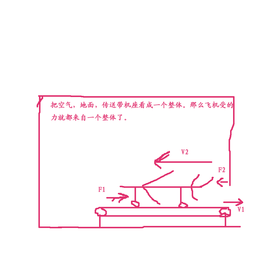

F1:机轮阻力
F2:推力
V1:传送带速度(对地)
V2:飞机速度(对地)
现在飞机受的力来自一个物体。当F2小于F1时,飞机在传送带上向后退。相等时飞机在原地,F2大于F1时,飞机就向前了。
[ 本帖最后由 algi 于 2009-8-8 13:48 编辑 ]

一切静止的时候飞机与树之间没有力,皮带开始旋转之后一个大小恒定的滚动摩擦力传递到了树上。这个力从无到有的过程不是变化是什么?当然运动起来之后力就恒定了。参考我上一页的曲线图。那个图解释了如何在“动力已经克服阻力”的情况下保持飞机静止。
