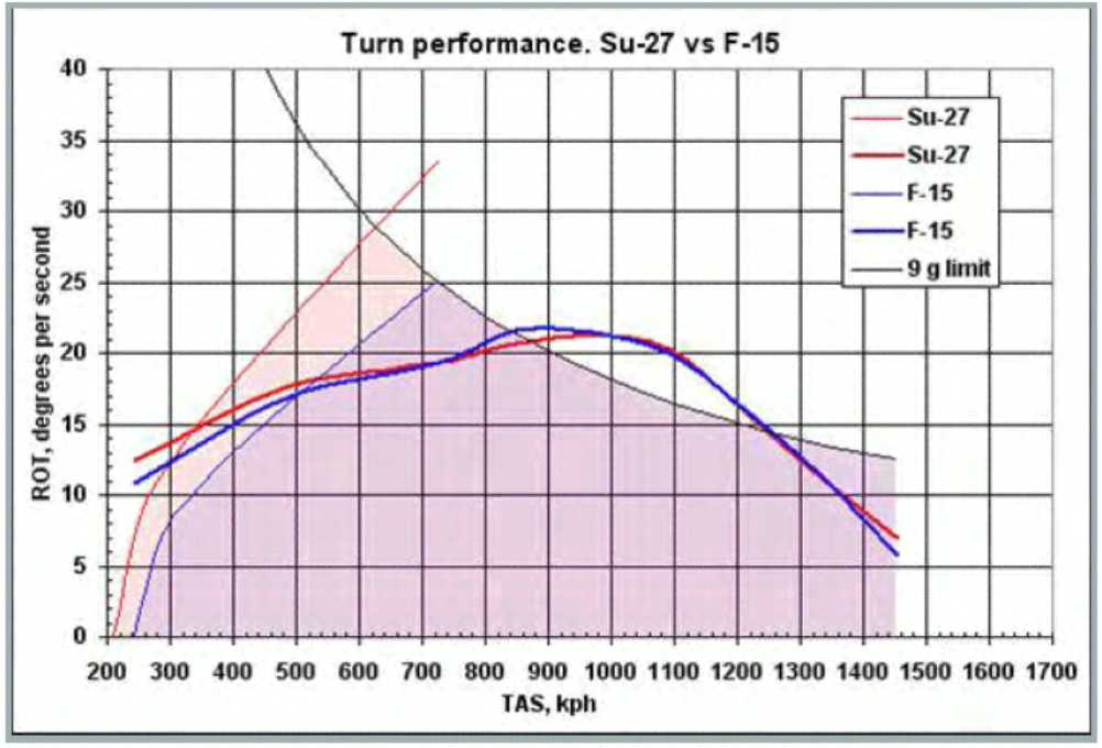

[图片] 其实DF决策本质上还是几何上的

在沿着任何一条等SEP线,包括SEP等于0的稳定或者准稳定转弯线上,飞机的转弯角速度增量不是因为通过飞机的动能势能减少而来的。
PS:补充一下这个原因
沿着任何一条等SEP线,包括SEP等于0的稳定或者准稳定转弯线上,飞机的转弯角速度增量 并不是由动能或者势能直接消耗而来的,而是因为诱导阻力系数的变化,诱导阻力系数随攻角的减小了即减小了阻力,减小了对发动机总功的浪费和损失,使飞机获得更富裕的能量用于转弯。
