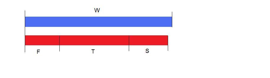

发表于 2008-12-15 22:56:04 | 显示全部楼层
刚才说的有点谬误,严格的按照下滑道,和标准速度的话,即使配平量很大也不会反弹。反弹应该发生在比标准稍大的下滑率,250左右的速度,较大的配平的时候。我给几个因素做一个定性的分析吧,文字看不清楚,画个图:
如图,蓝色的条表示飞机的重量。红色的条表示垂直向上的作用力合力。很显然,如果碰撞瞬间红色大于等于蓝色的话,飞机会反弹。
红色的里面,F表示冲击地面的反弹力,T表示配平和飞机固定外形带来的升力,S表示摇杆的杆量带来的升力。
在着地前,没有F。T+S的长度,等于W。这样才能保持匀速下滑。实际上是稍小于W,因为还要平衡空气阻力。
着地一瞬间,几个量都会发生变化:
F出现。F反弹的力量大小大致由我前面给的公式给出,与下降率几乎成正比。
T变小,因为虽然配平没有改变,飞机外形没有改变,但是着地一瞬间,飞机会忽然减速。固定外形带来的升力和速度成正相关。
S消失,假设在着地前一瞬间,飞行员松开了摇杆。
所以,着地后,要求反弹的临界条件是 F+(T - dT)= W,综合前面的T+S = W ,就得到S+dT = F
也就是S的量,加上T减小的量(dT)如果大于F,就不会反弹。反之,小于F的话,就会反弹。
所以,这是几个因素综合的结果,如果:
1.  F足够小,那么S+dT 肯定是大于F的,就不会反弹。也就是说,下降率足够小,不会反弹。
2.  F有一定的量,S较大,也不会反弹。前面说了T+S=W,S大就要T小,T小就是要配平量小。也就是说,下降率有一定值的时候,比如3-5m/s。这时候,虽然起落架在承受范围内,但是反弹力度不小,为了确保其不反弹,可以使用大幅度减小配平的方法。
3. 另一方面,要求S大的话,T减小,也可以通过速度来减小。标准速度一般是很小的,很多人习惯270左右的速度着地,那是远大于标准速度的。虽然也不会反弹,这是因为它是多个因素综合决定的。
