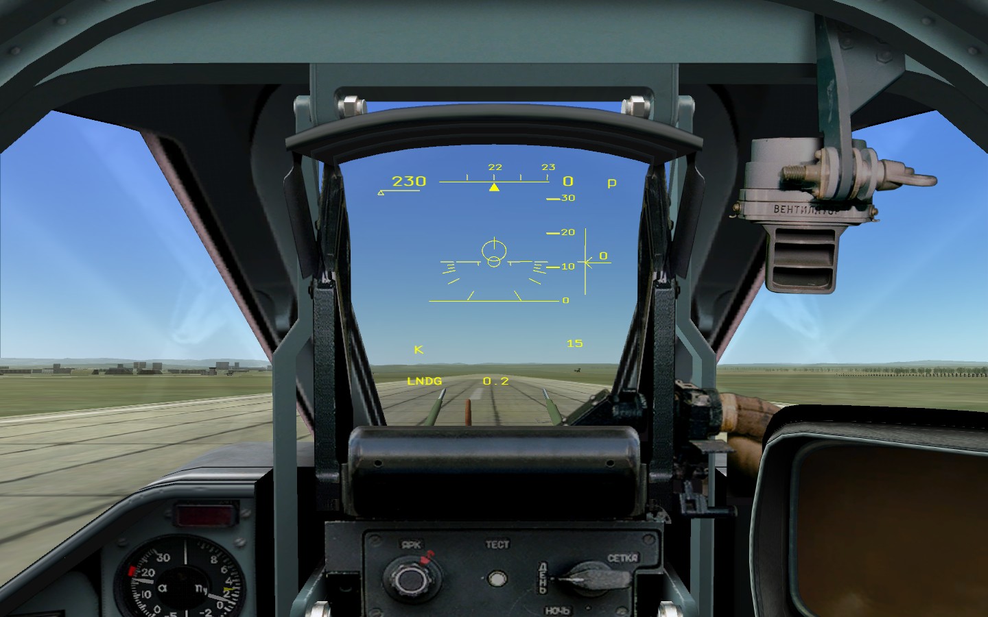

 楼主| 发表于 2008-12-10 17:30:00 | 显示全部楼层
苏25T拉到了15度以上,有图为证
