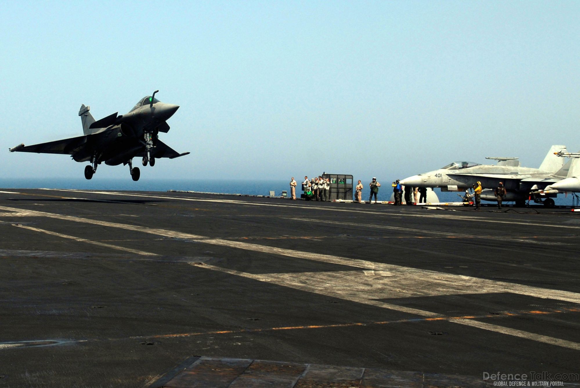

还有AOA拉到几度并不是说近进全程要保持这个AOA,那个要死人的,只有最后拉平飘的时候才会拉到那个AOA,不过我本人属于无视AOA的NAVY党,现实中只有阵风才在降落中保持个1X度的AOA降落,因为法国航母实在是太小了,但很明显任何一个拥有合适大小航母的国家都不会采用这种疯狂的降落方式。

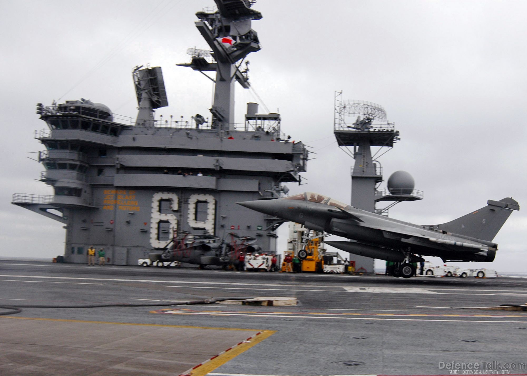

早在用F-8的时代就需要运用“进场油门自动补偿系统”了,越是低速,修正机体对于速度的影响越是明显,而且很容易形成恶性循环,进入失速或者丢失下滑道,所以,不用自动油门,想要全手动进行低速大攻角是非常危险和不被推荐。
不过REFALE那个降落真是看得心惊肉跳的,同时还在想REFALE的起落架真坚固。。。。。。。。
REFALE上老米航母玩
REFALE上老米航母玩
发表于 2008-12-10 21:18:47 | 显示全部楼层
怎么看REFALE着舰的时候都看不到甲板的样子。。。。。。。

这中状态下就是看不到甲板,我用苏33压攻角(10-11度可以保持中间的攻角灯亮)最后肯定撞舰尾

人家全程14度的AOA去着舰的。。。。。。。。。
