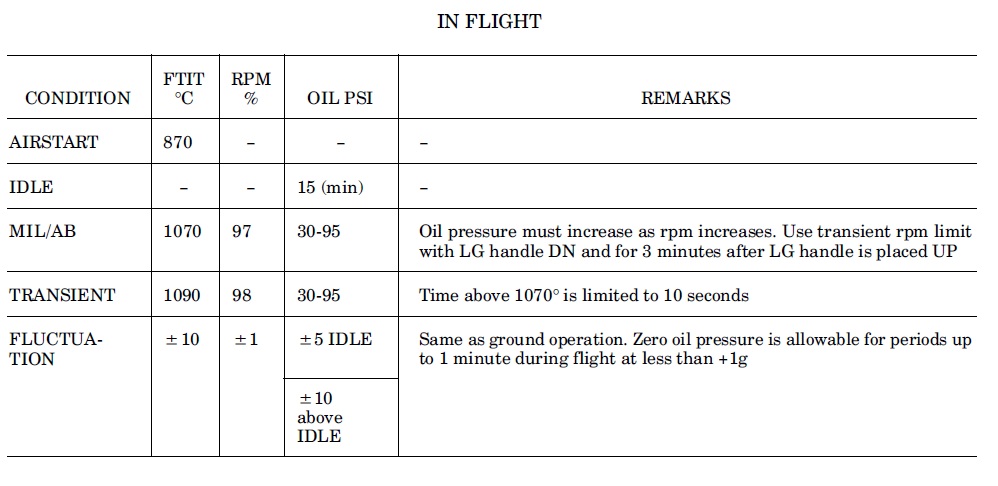

爆发动机这么严重的事情肯定得列在飞行手册操作限制那章里。。。不过就F-16和F-18来看没有提到要限制使用时间,你只要在正常OPS范围内使用加力都是没问题的。倒是有些小的地方,以F100-PW-229为例:
就比如上面限制跨音速段,FTIT温度停留在1070°C以上的时间要小于10秒(一般PW-229油门推最大,RPM只能上到97%。跨音速段可能增加到98%,导致FTIT温度也跟着上升。)
发表于 2014-1-22 22:00:20 | 显示全部楼层
LJQC 发表于 2014-1-22 21:22
爆发动机这么严重的事情肯定得列在飞行手册操作限制那章里。。。不过就F-16和F-18来看没有提到要限制使用 ...
记得IRIS F-16D和BMS里起飞后一直开着加力,然后过一会速度大了发动机就会停车。。。不是没油。。
不知道是不是这种现象。。。。。
