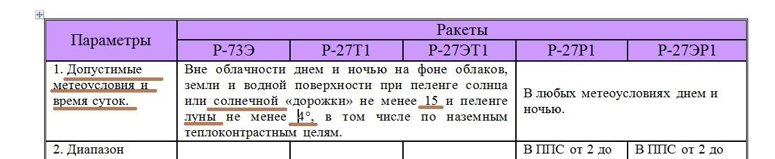

这里就有问题了。。是说ET正在看的区域只有2度还是说能够看的距离只有2度?我认为应该是说前者。。如果是后者那么这个度数应该至少不小于4度。要不然就真成睁眼瞎了。
因为红外弹的视场和它能感知到的范围可能不能划等号。。
目标的红外特征会对红外弹的视力有明显影响。。
这个КНААПО给的SU-27SK的手册上有对R-27T/ET弹的使用气象条件限制,
里面的солнечной和луны似乎就是太阳和月亮的意思。意思就是说在使用T/ET的时候,和太阳偏离角度必须大于15度而对月亮的偏离角度必须大于4度。。。
如果说ET飞到了某个飞机后半球,而这时该飞机的红外特征可能就能达到月亮的的程度(等效),这样一来4度范围内应该也能看到。
那么2度的说法很可能是平均的说,而不是说给出了全部情况,或者说,就是正在看的区域的大小。。

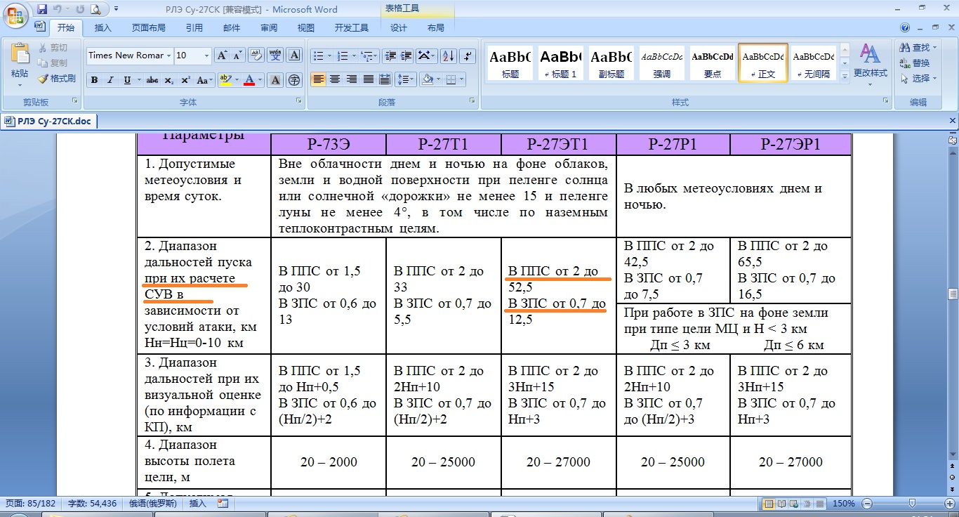

发表于 2013-9-3 22:05:02 | 显示全部楼层
L0op8ack 发表于 2013-9-3 13:10
中距无线电指令,等导引头抓到目标CW回波够强,就进入PN了
ET弹尾有没有接收指令的天线?
我觉得目前没有资料说ET没有这个天线,特别是没有找到俄方资料的情况下不能轻易说没有。。。
但是有些东西似乎能够推测出ET有这个东西。。
这个表格里面第三行。意思应该是指俄式武器系统开始计算的攻击距离里面。。
有一个2-52.5KM
还有一个0.7-12.5KM。。
这个感觉就比较关键。
ППС - передняя полусфере 前半球
ЗПС - задняя полусфера 后半球
这样一来意思应该就是迎头打,52.5KM最理想情况下是可以够到的。尾追打,最理想情况下12.5KM就可以够到的。
..如果是这样的话,中段制导必须有,而且应该是无线电指令修正。否则除非这个导弹的红外导引头搜索范围非常大,结果是根本不可能打不中目标的。
如果说要导弹实际上已经自己看到目标了才能打,那这个不应该是指对应的6紧急模式么?那这样ET增程意义就不大了。。
因为防空军打一个半主动雷达弹和打一个红外弹的战术是确实存在的,如果说真的ET没有中段引导的话,那苏联防空军完全是在乱打+浪费导弹了。

2度是导引头的瞬时视场(总视场取决于导引头光学框架偏转角度),因为红外线的波长很短,一般红外导引头瞬时视场很少有超过3.5度的,理论上视场越小命中精度越高,但是视场太小了目标如剧烈机动,导引头跟踪的难度也大一些。太阳是辐射极强的自然体,等到把瞬时视场完全对准太阳导弹就被完全致盲,即使导引头接近太阳时背景噪声也会突然升高到足以淹没目标辐射的地步,因此太阳角比瞬时视场要大一些,一二代格斗弹都达到十几度以上,远超过导引头瞬时视场。

这是火控系统支持的最大导弹发射距离,对于ER受限于火控雷达稳定跟踪距离和指令制导程序最大作用距离,对于73/T/ET则是导弹的最大理论射程。
很显然R73迎头攻击30KM是不可能的,除非目标是有着巨大热源的大气球。
同理T/ET给的也是达不到的,实际使用中迎头最大攻击距离很难超过10KM,尾追倒容易达到最大射程。

而这样一算,那么说只有导弹在载机上看见了目标,此时才能发射,那就等于说,飞机要对准前方各个方向±2°之内(如果可以认为此时sin=tan),也就是说,要在15KM的距离上对准一个面积不超过1km²的平面,这个难度实在是太大了。这种武器使用的逻辑显然不合理。
那可以肯定的是,ET弹尾必须要有无线电接收天线,而且ET弹本身也要有一定的中段引导程序。(尽管可能不精确)
因为等弹捕获的时候(假设载机可以保持稳定的飞行状态),载机很显然已经和弹拉的很远了,这之前弹不可能变成直线火箭,必须要能够飞向预定的方向,而这种飞向预定方向的能力显然不是根据记忆发射瞬间目标的运动趋势(显然目标的运动状态在时刻改变)再加上自己的惯性导航然后再飞到预定的方向上,这样搞下来难度不亚于搞一套高精度的中段无线电引导。如果ET没有中段引导的能力,那么就是说:ET弹的使用上,要么你在ER的距离上打,打了直接变成火箭弹。要么你在ET能看到的距离上打,但是很考验你的操机技术。无论是哪种打法,显然都很荒唐。。显然这枚ET还不如换成ER..

发表于 2013-9-4 22:06:15 | 显示全部楼层
1.jpg 饿..图可以传了
