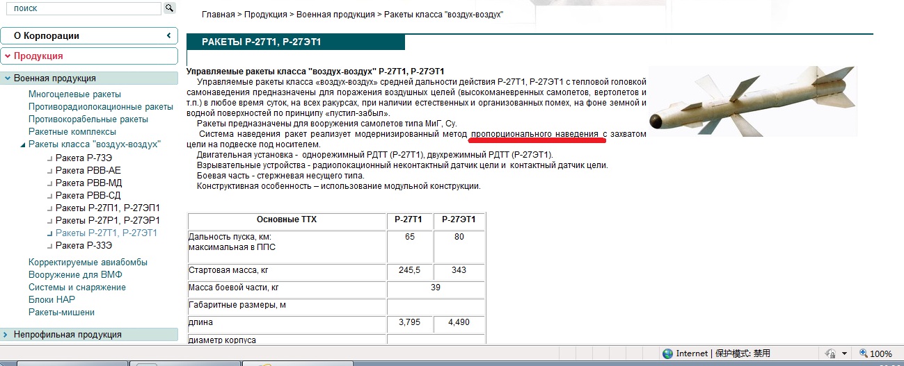

flank1978 发表于 2013-9-2 20:33
ET是没有中继制导的。。。红外导引头相关设备占用了R型的无线电中继制导舱。。。
饿......
这个问题么。。。
我纠结了很久。。
原来随着ED搞来搞去先把我自己搞乱了
但是最近查来查去问来问去。发现是有中段制导的。。ET中段应该是比例导引。。。。但是好像没有双向数据链。。
问这个方面是找了某个毛文专家。。
但是自己查的这个方面我感觉比较靠谱
http://www.ktrv.ru/production/68/649/667/
这个网站是应该是俄罗斯战术导弹公司的官网。。
пропорционального这个单词如果读出来前半部分和proportional的发音很像,应该是比例导引的意思。然后他后面的一句话问了别人,意思是受到载具的控制.
比例引导+受发射机控制应该指的是中距。。应为如果近距也是这样感觉就有点神经。。。

其中длина一词不用说了,很明显,长度的意思。。可以看出R/ER/T/ET这四种导弹实际上长度都不一样。。。。。。。。。。。。。。。。
隐含的情况可能就是内部舱段结构不一样,三角旗当初应该不会为了搞个IRH硬塞一个红外探头。。。
这样一来基本可以断定ET中段是有应该是有导引的,而不
是没头苍蝇。。。
之所以这么推断,第一是应为ET本来是三角旗的大作,而三角旗设计局现在应该是俄罗斯战术导弹武器集团的一部分。。因为。。现在这个设计局的官网已经没了。。。
估计也是2002年以后一起被并入战术导弹公司了。。。

 楼主| 发表于 2013-9-3 11:16:35 | 显示全部楼层
biller 发表于 2013-9-2 23:31
饿......
这个问题么。。。
我纠结了很久。。
http://eng.ktrv.ru/production_eng/323/503/509/
The missile guidance system employs an updated proportional navigation method with the target lock-on accomplished on the suspension under the carrier.
PN引导也不会在中距段用,末段才会用上,需要导引头看到目标以获取精确的目标运动参数

发表于 2013-9-3 13:00:31 | 显示全部楼层
The missile guidance system employs an updated p ...
有个问题。。
ER中段和末端的引导是怎么搞来着的?
