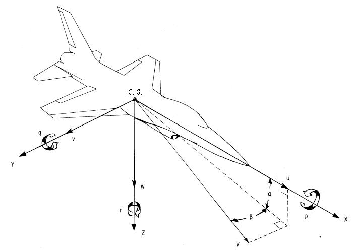

这里面就存在一个问题,既然aoi存在,那么到底应该怎么来算机身x轴,个人感觉用机头指向肯定不靠谱,想su ...
MiG-29、Su-27和F-16运用了翼身融合体技术,我都怀疑这些飞机的翼弦线和机身轴线是否是重合的……因为现有的飞行原理手册都是以普通民用飞机来做的说明,所以这些问题我是不知道了,不过知不知道问题不大,因为飞机上都装有AoA表,你想知道AoA是多少看仪表就行。

捞钱说得没错。。。The pitch angle is defined as the angle between the longitudinal axis of the aircraft and the horizon.(http://www.aerospaceweb.org/question/aerodynamics/q0165.shtml)
另外,HUD上的那个“W”符号指示的是机身X轴的指向。。。。机头指向可能是代称~~
The "W" shaped waterline symbol represents the longitudinal axis of the aircraft.(http://www.lw.admin.ch/internet/ ... coveryhudvs.con.pdf)

体轴系中,X轴以重心为原点指向飞机头部:

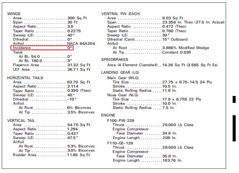

另外,按照1F-16CJ-1给出的数据,F-16的AOI=0度:
根据http://airforce2.narod.ru/f15.htm给出的数据,F-15的AOI也是0度~~
所以呢,F-15的当前迎角就等于“W”符号与FPM的夹角~~~~

根据坐标轴系的定义,机体坐标轴系(简称体轴系)中的X轴与飞机纵轴一致,地面固定坐标轴系(简称地轴系)中的X轴位于水平面内,指向某一固定方向~~~

LJQC前面说到了F-16和F-15的AOI都是0度,这应该就说明了翼弦线和机身轴线已经重合了……仰角的话看地平仪应该是没错的。
