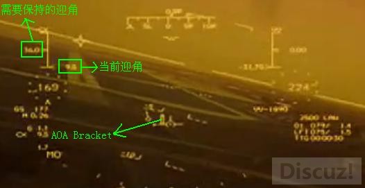

说到这个还是F-22的HUD显示的信息最多:

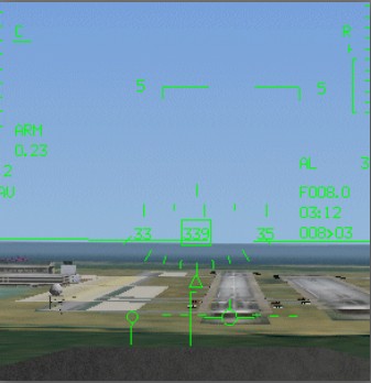

发表于 2012-7-10 14:53:48 | 显示全部楼层
话说。。。如果Angle of Incidence忽略不计,那么在F-15中当前迎角应该是FPM(速度矢量符号)与“W”符号的角度差,不是FPM与Gun Cross的角度差。。。。。。。。你贴的第一张图中AOA应该为10度,都还没过20 units AOA呢~~

 楼主| 发表于 2012-7-10 15:16:40 | 显示全部楼层

 楼主| 发表于 2012-7-10 15:21:42 | 显示全部楼层

 楼主| 发表于 2012-7-10 15:31:21 | 显示全部楼层
LJQC 发表于 2012-7-10 14:53
话说。。。如果Angle of Incidence忽略不计,那么在F-15中当前迎角应该是FPM(速度矢量符号)与“W”符号的角 ...
对,我把多出来的那一点看的多了,7.5+5才是12.5度,图上那个确实不算是标准的,看来要改帖子。
