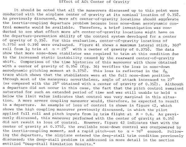

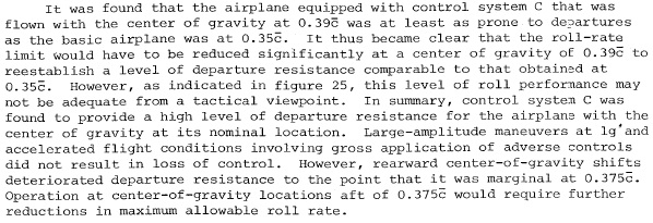

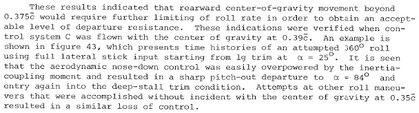

顺便给有兴趣了解的同志们一份NASA的研究报告,摘自NASA TP-1538。内容挺通俗易懂的,可以看出后移重心会削弱飞控系统抗滚转偏离(Roll Departure)的有效性:
