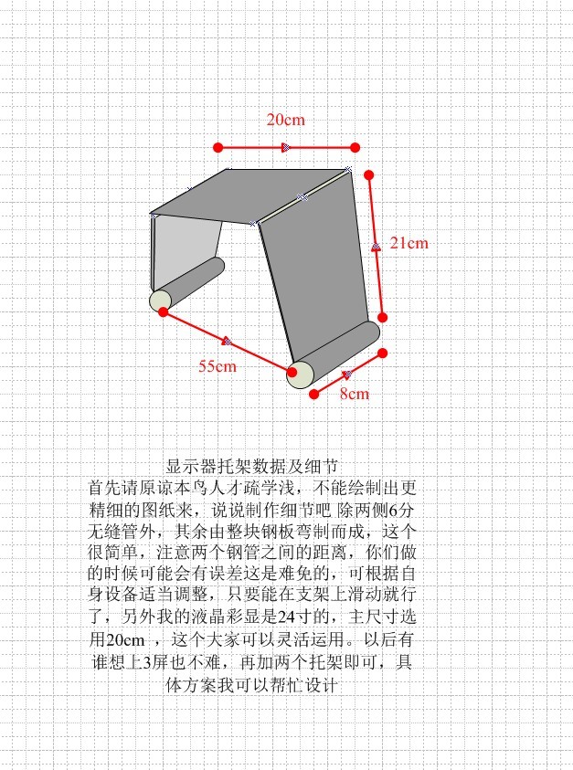

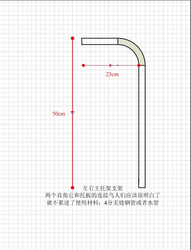

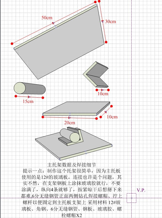

[原创] 模拟座舱数据及详细做法图纸

说一说左右手托架距离地面的尺寸,为什么没有再图纸中画出来,是为了能给鸟人们更大的空间,高低可以根据自己喜好来定,我的座椅加支架距离地面是40cm、左右手托架距离地面是50cm。记住升高座椅支架就必须要升高左右手托架的位置,鸟人们可以参考!补充一下显示器托架和显示器的连接方法:液晶屏都可以从显示器底座上拆下来,根据上面螺孔的位置在托架上打孔,拧上螺杆就行了,谈谈使用它的感想--什么都好!唯一不好之处就是卫生不好做!我每隔一个星期就要打扫一次,累得够呛!至此所有图纸均已上传完毕!如有疑问请尽管问,我来解答!
