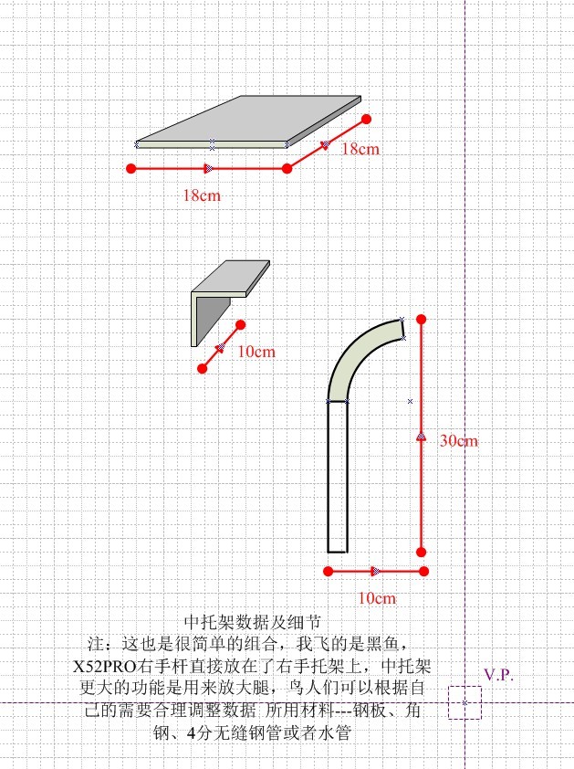

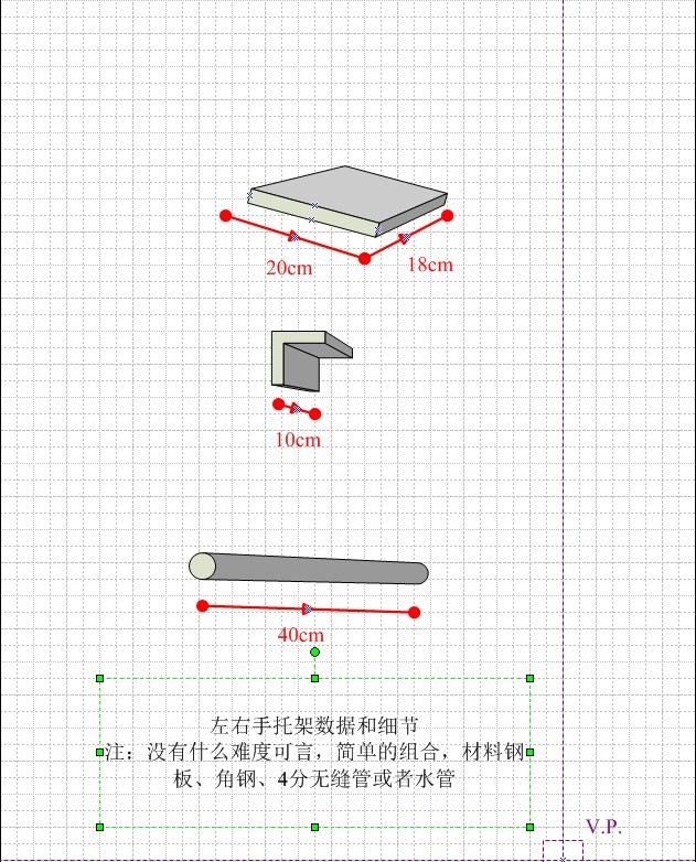

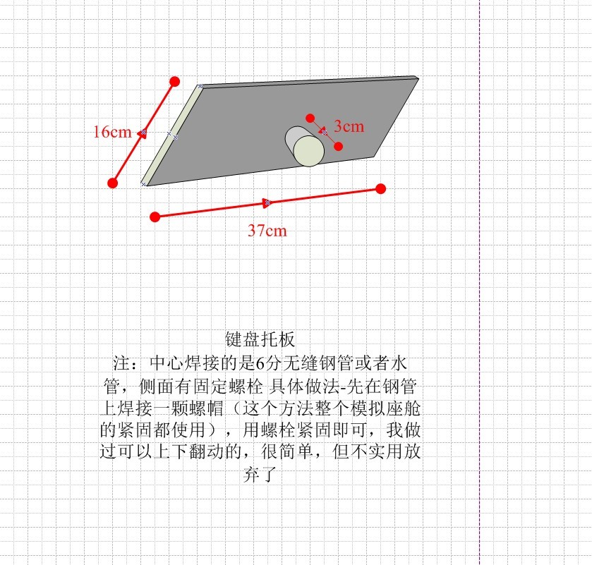

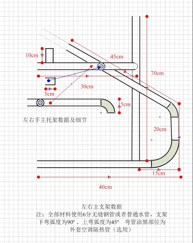

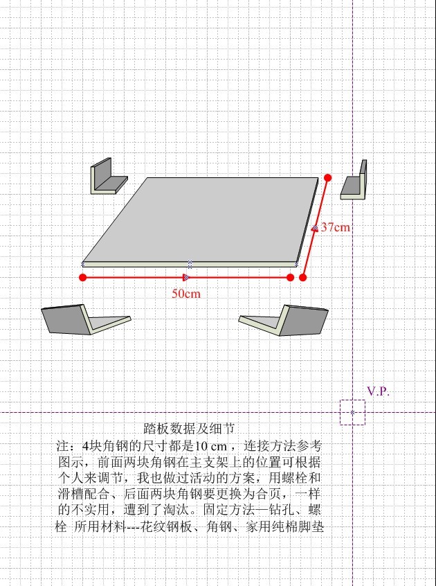

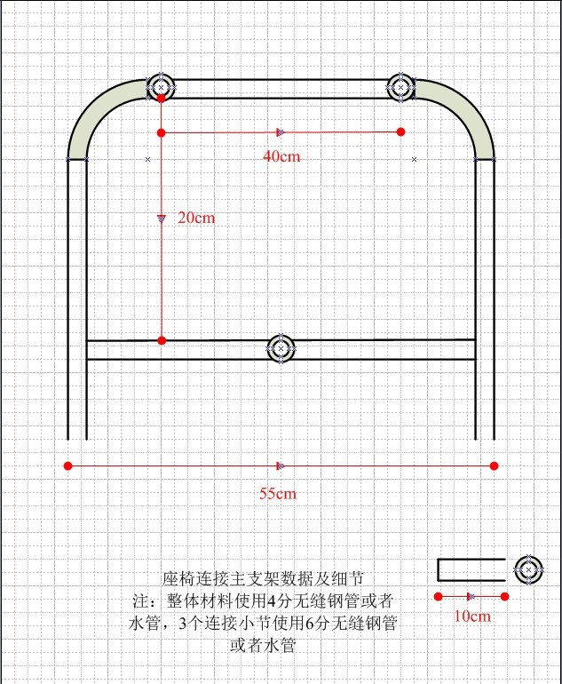

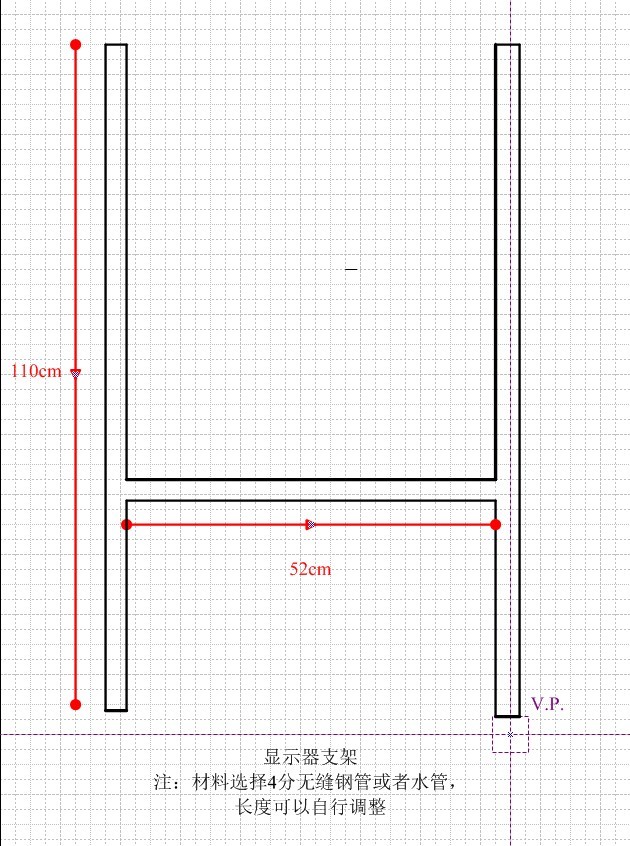

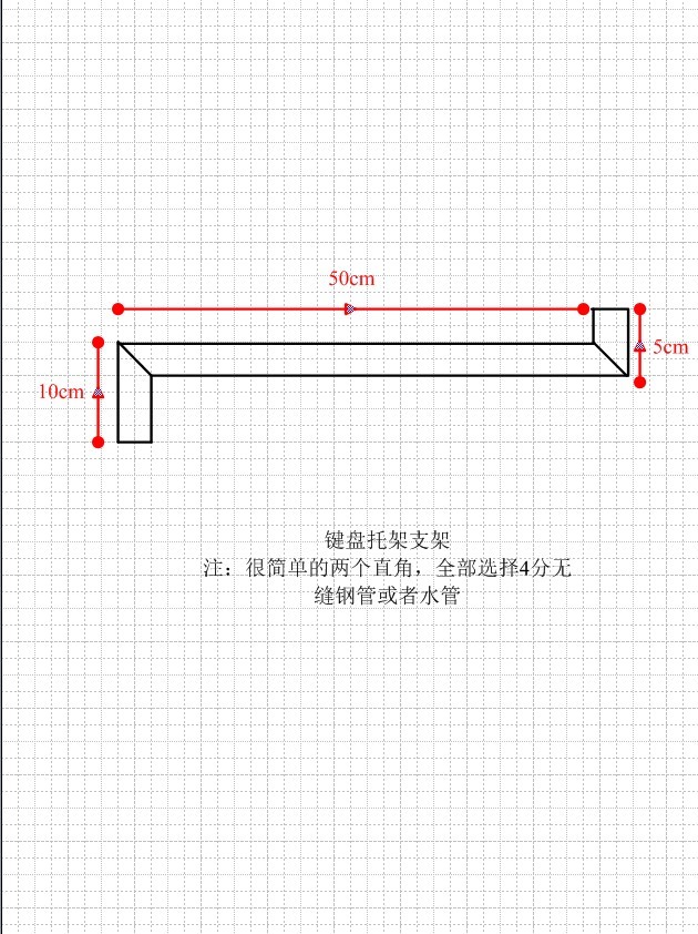

模拟座舱的焊接建议使用气体保护焊,美观、简易!整体做完后,一定要除锈,喷上防锈漆打底,待完全晾干后再喷主体黑漆3遍(每次都要完全干后才能喷下一道漆 切记)座椅建议去废旧汽车收购站寻找高档汽车座椅,一来实用,二来性价比高!主机、音响托架我没有画出来,可以参考左右手托架的做法来制作,很简单。具体尺寸根据个人的设备来定,我是5.1声道的,托架很多!用的材料是寸管套6分无缝钢管 空调保暖管的使用是为了稳固和美观 可以选用!说一说材料的使用问题,大家也许要问为什么非要用4、6分无缝管,其实很简单,4分管正好可以塞进6分管里,能够紧密配合完成伸缩动作,补充一点:主托架的尺寸----长48cm、 宽30cm 的12#玻璃板,遗漏了主托板双侧支架及玻璃板托架的尺寸及细节,明天补上。不好意思!期望这份图纸能给想DIY它的鸟人们带来帮助!这份图纸为本鸟人原创,未经允许不得胡乱转载!谢谢!

有一个疑问,你那个座椅支架离地面都不到15cm。不太明白为什么要做这么矮?高一点儿不好吗?
