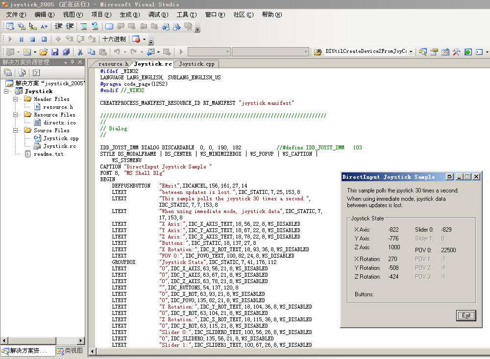

原帖由 kazemaru 于 2009-10-23 16:22 发表
我说的是座舱画面,把杆子的头部放大到充满1200像素高。大约是这样。然后尝试慢慢拉杆、送干,以及稳杆,看抖动如何。
还真没这么试过。
DirectInput 返回的数据可能无法反映出真实的物理分辨率。我这里有一个MS提供的DirectInput范例程序,VC++下调试,返回的数据很囧。油门都被线性放大到±1000了。
发表于 2009-10-23 16:49:55 | 显示全部楼层
右下角那小窗口我也用过,结果发现它测不出杆子的精确度,而是等比例放大或缩小到这个软件自己的“精确度”上,不靠谱。
 楼主| 发表于 2009-10-23 16:58:45 | 显示全部楼层
那个的确不靠谱。源代码没仔细研究过,PC端编程不是我强项。但如果自己做板子,我肯定是有第一手数据的。
