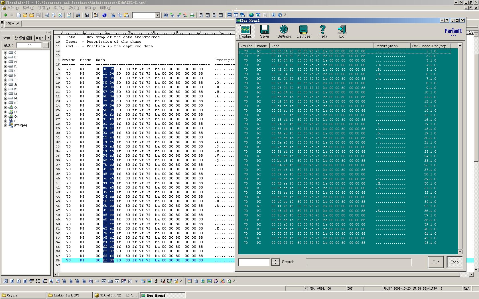

移动X轴,抓了X52的报表数据包:
报表一共15个字节,把左右手所有的输入全包含在里面了。
USB的HID报表是由bit组成的数据结构,堆积起来不满N个字节的以空位填充,然后再发送出来。所以很多信息是不同功能的数据混进同一个字节里。
第一个字节从来没有变过。
观察选中的那两列数据,那个就是X轴的杆量。左边那列是X轴低8位,右边那列字节我观察了一下变化规律,应该是两个杆的数据拼接的,低2位无疑是X轴的高2位。
Z轴是第6字节,8位分辨率。
油门数据是第6个字节,油门移动全程没有捕捉到别的字节变化,因此可以确定X52的油门分辨率是8位的。
左手两个旋钮的数据分别是第7、8个字节,也是8位分辨率。
第9个字节是左手滑块。
从第10个字节起,都是些零碎的功能,那些按键什么的,每个按键一个bit。
不知道Saitek有没有公布X52的各轴分辨率。
