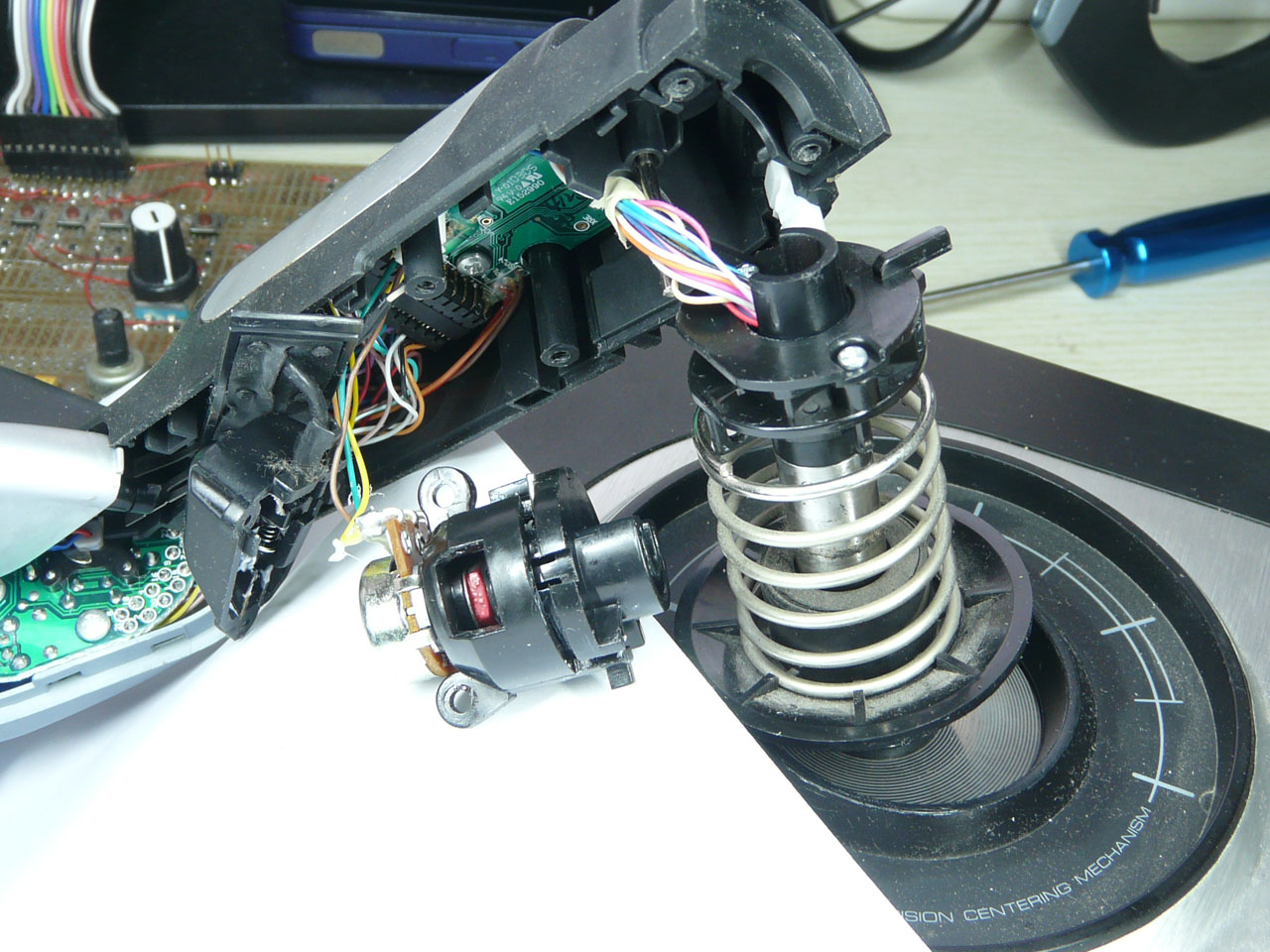

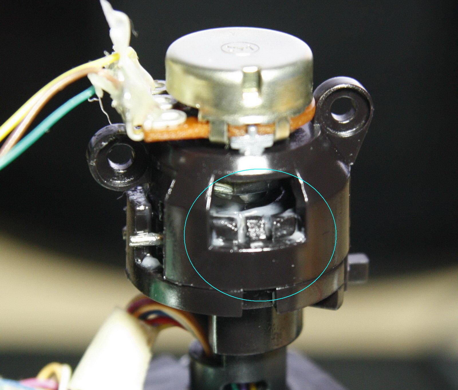

里面不是胶,是润滑硅脂..... Z轴的弹簧在里面
所以说看图看不出什么来。我已经在程伟的论坛上发帖子了,看他们肯不肯教吧~~~

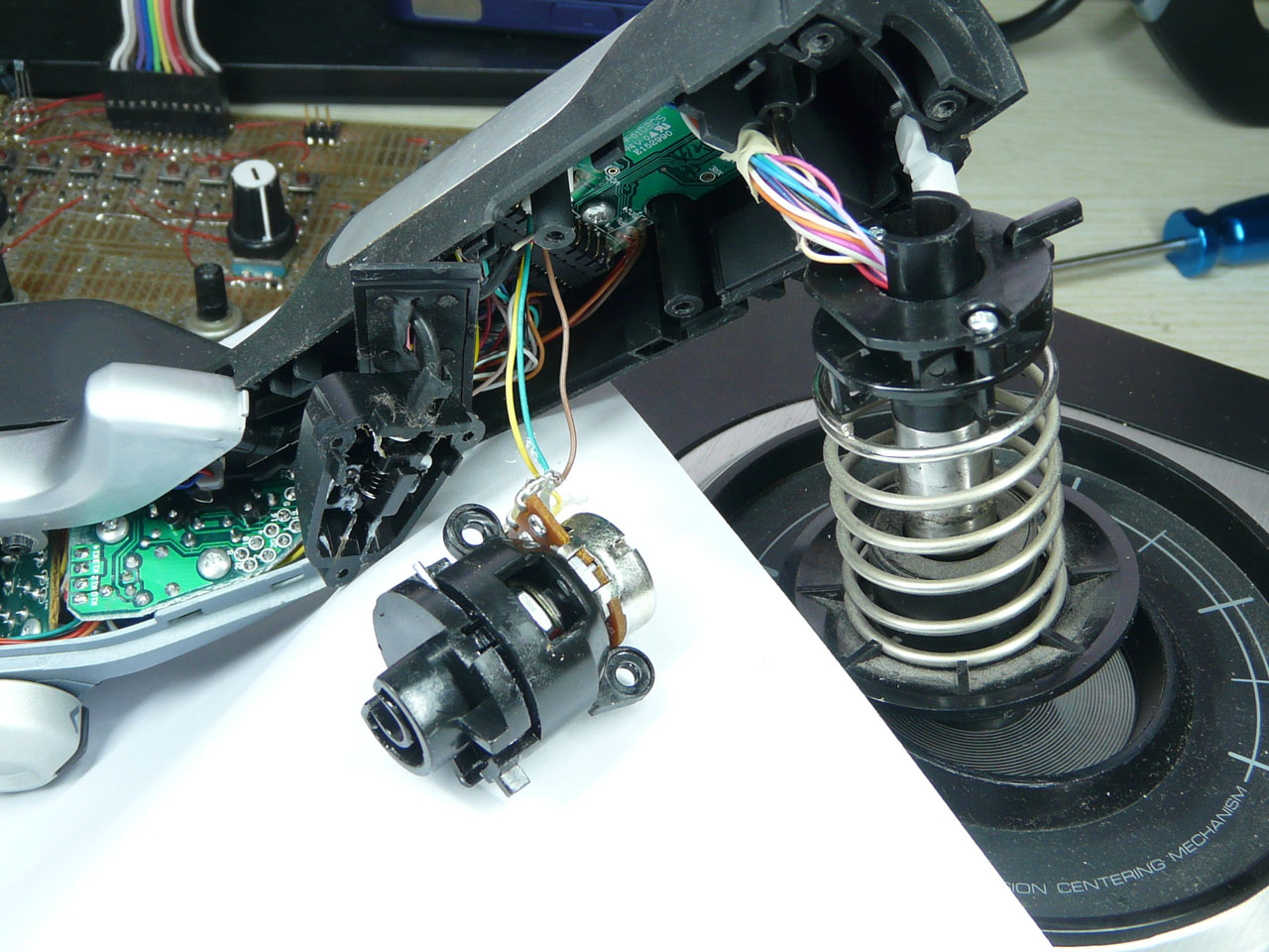

发表于 2009-10-22 23:21:00 | 显示全部楼层
这个姑且叫它Z轴总成,下半部通过C形套插接在底杆上,上层通过螺丝固定到手柄上。两层靠总成舱内的弹簧弹力回中。拆开之后,如果那个硬弹簧不小心崩出来可能比较难对付。
拆的时候先解决一边的卡子,对准位置,用一个刀片伸进定子和转子碟片中间的缝隙里,用一字螺丝刀小心按下卡子,轻轻用刀片翘开定子和转子间的缝隙,把卡子挡在舱内不再弹出。
然后到另一边如法炮制。两边的卡子都被限位置后,拉开定子和转子碟片,Z轴总成就分解了。
从侧面窗口看进去,可见电位器的螺母是点了防松胶的。从电位器主体没有被遮盖的部分看过去,电位器是50K的。

 楼主| 发表于 2009-10-23 08:19:40 | 显示全部楼层
靠,1090你太伟大了,感谢~~!!
话说那两个卡子我压下去过,但是外面没掰动就不敢使劲了,看来还是胆小~~~~

 楼主| 发表于 2009-10-23 13:49:22 | 显示全部楼层
搞定,Z轴完好如初~~~只是把电位器拆开清理了一下,多转了几圈而已~~~
没更换电位器,找到的两个都不合适。
多谢楼上几位帮忙,特别是1090,胆大心细~~~!!!
