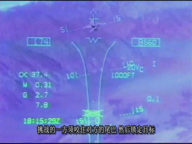

发表于 2009-6-25 21:16:23 | 显示全部楼层
发几个以前有人发过的HUD图
这张图中攻角37度已经很大了,因此估计它处在剧烈的减速转弯中。如果他不立刻减小攻角,在巨大的诱导阻力作用下速度继续掉下去,很可能会进入动弹不得的境地。

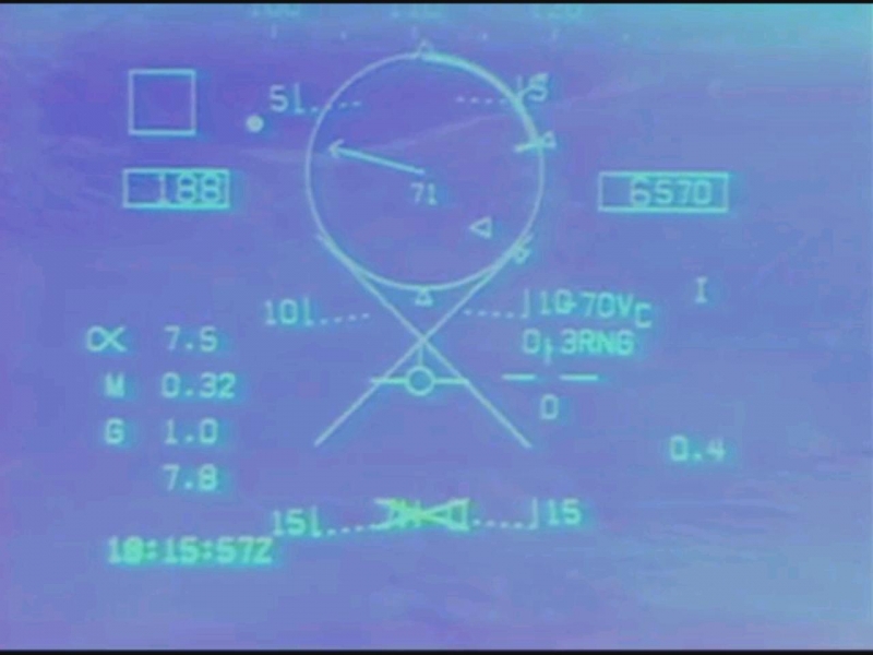

这张图中飞机的攻角在31度,和其他的三代机基本上是一个水平。我曾经按照HUD的数据和上一张图一起作过一次粗略的估算
首先把表速按照高度用经验表转化成空速,然后根据高度制跟根据标准大气模型计算出该高度的密度,然后根据机翼面积和预先计算好的空速求得当时的速压。接着根据HUD过载值计算总升力水平,其中飞机的总重取了14吨。然后根据总升力和速压反算升力系数。结论是37度攻角和31度攻角时,两张图中的升力系数都在1.7左右,并没有很大的差别,如果重量取16吨,那么其升力系数在1.9X左右,差别也不是特别大,可见并非攻角越大升力系数越大,而诱导阻力系数在任何情况下都是随攻角单增的。

发表于 2009-6-25 21:57:48 | 显示全部楼层
130节的时候已经完成过顶了,也只等向下机动,以高度换速度,否则只能动弹不得了。。。。。不过我估计教练机的速度也么控制好。。。。。。。。。
发表于 2009-6-26 01:47:59 | 显示全部楼层
原帖由 foxwxl 于 2009-6-25 21:57 发表
903多虑了,这些镜头好像不是来自一次战斗
