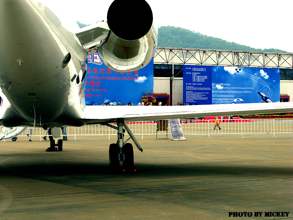

回复 36# Mickey 的帖子
看你这图,我也被吓一跳
着头型和深厚的背景反差也太大了吧
我还以为他刚开飞机表演完,座舱盖儿飞了呢

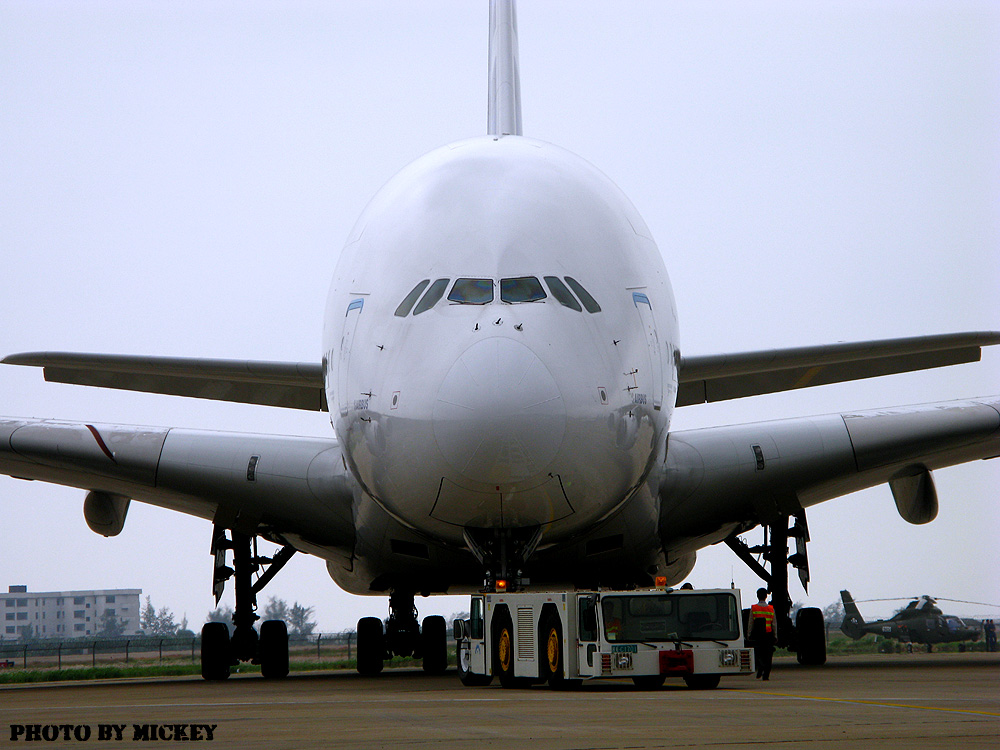

发表于 2008-11-8 20:46:42 | 显示全部楼层

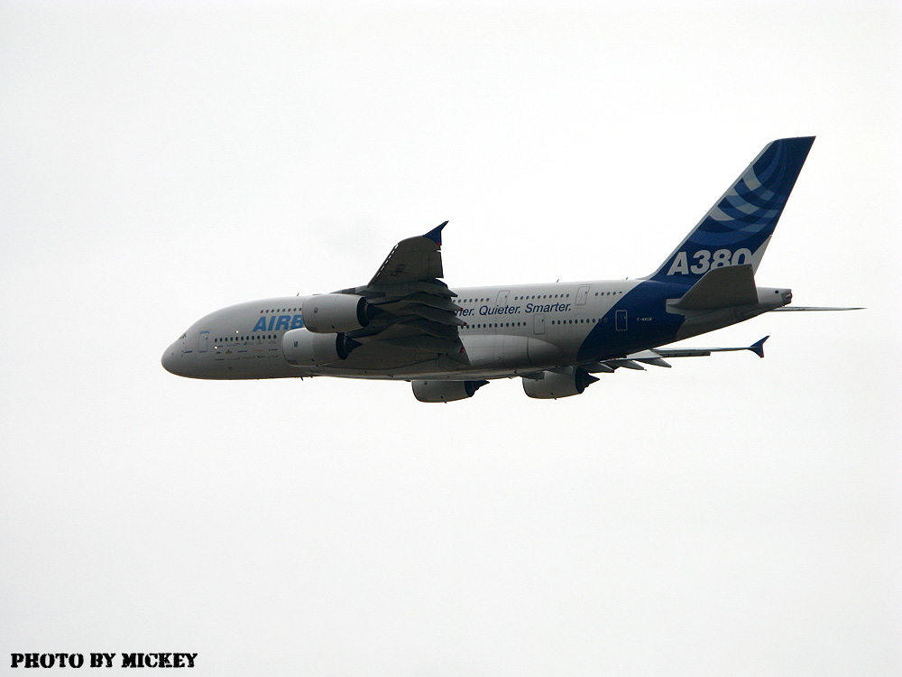

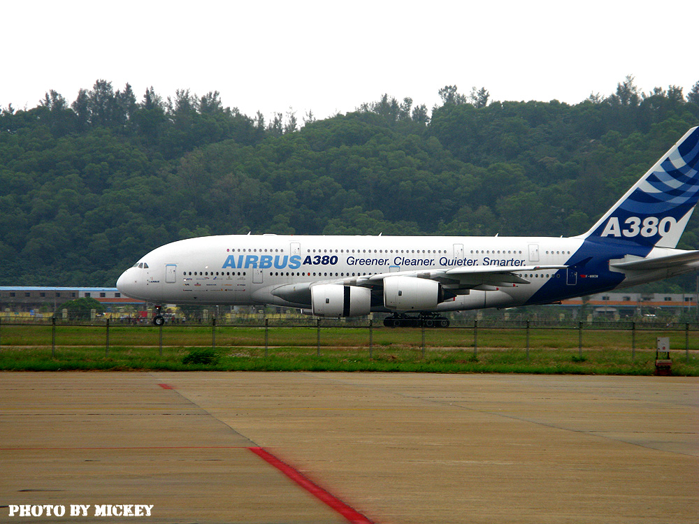

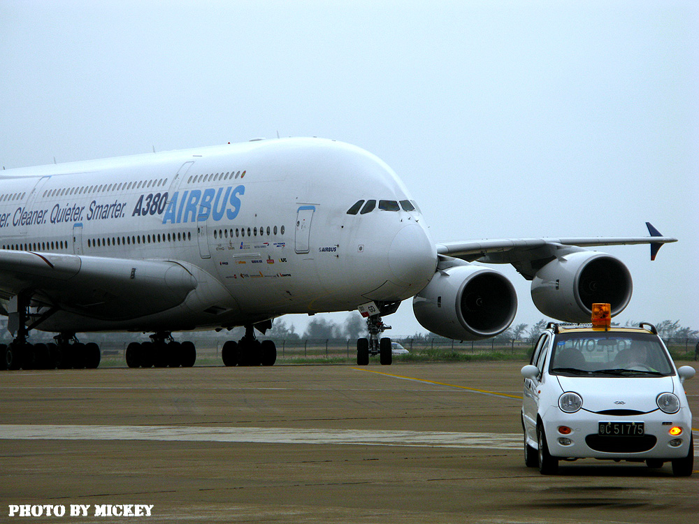

380的脑袋像个大鲸鱼
