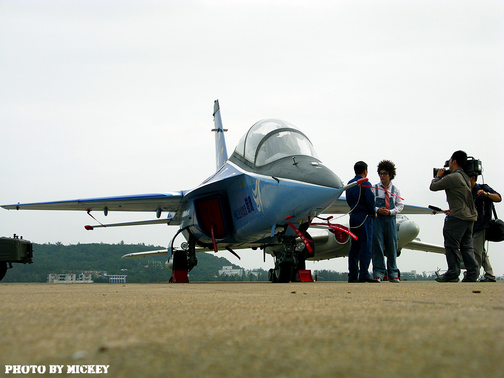

 楼主| 发表于 2008-11-7 23:31:58 | 显示全部楼层
中央电视台某少儿频道的同鞋,雷到我了..
正在采访杨耀...
下来听杨耀说..."他问我这教学机...."
[ 本帖最后由 Mickey 于 2008-11-8 00:36 编辑 ]
