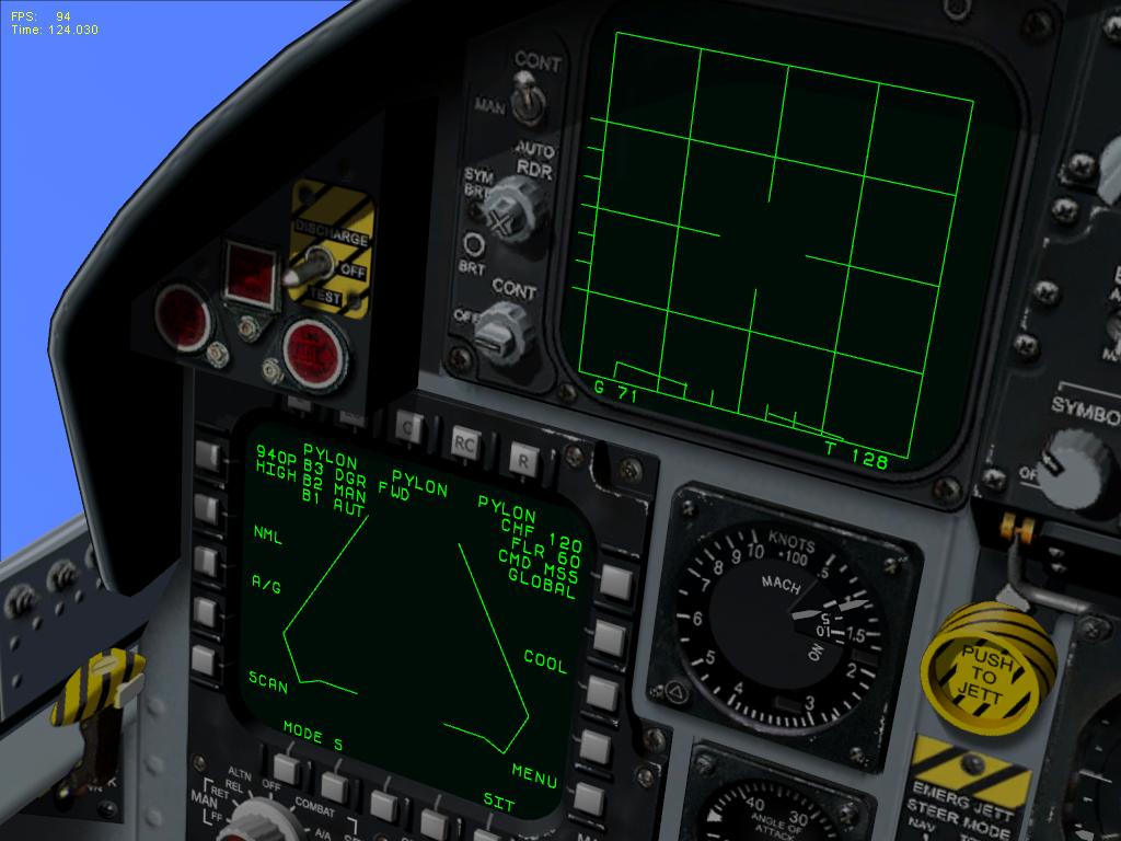

[提问] 请问空速表上指针指到 "2.15" 是什么意思啊?

发表于 2008-9-16 08:48:23 | 显示全部楼层
原帖由 tyhinG_D 于 2008-9-16 08:07 发表
一节 (knot) =1853 (km/h)
那么 " 2.15 × 1853 " 几乎等于4000, 表上那个叫 "knots"
可我按 "ctrl+F4" 切换出去时
说 "速度(S) = 477"
1、首先,换算问题几位已经说过了。1节也只不过是每小时1海里而已。没那么夸张。可能是哪个网站转贴的时候把小数点吃掉了。
2、然后,外圈表的单位是“KNOTS*100”。    由于指针指向2多点的位置,所以当前“表速”——200多节(海里每小时)
3、ctrl F4我不熟悉。不过如果是F2切换到外部视角(我是指Lockon 1.12,希望你说的不是其他游戏)显示的速度是“地速”而不是“表速”。
4、内圈标注的单位是MACH NO(马赫 数),据传闻应该是1=1×声速
(鉴于气压不同时,声音的速度不一样,所以不能直接写一个音速等于多少节。所以只好用两套表来表示两种速度表示方式)
(也不知道把飞机丢到海里或者仪表进水的话这个音速还准不准……)
5、内圈在你的图中显示的数字
应该是稍微小于0.5
而不应读为2.15或者1.15,也不是0.15也不是1.05。
注意,西方即使在做数学题时,也可以将【0.5】写成【.5】,小心不要吃掉小数点,否则会和喝三鹿奶粉的下场差不多。

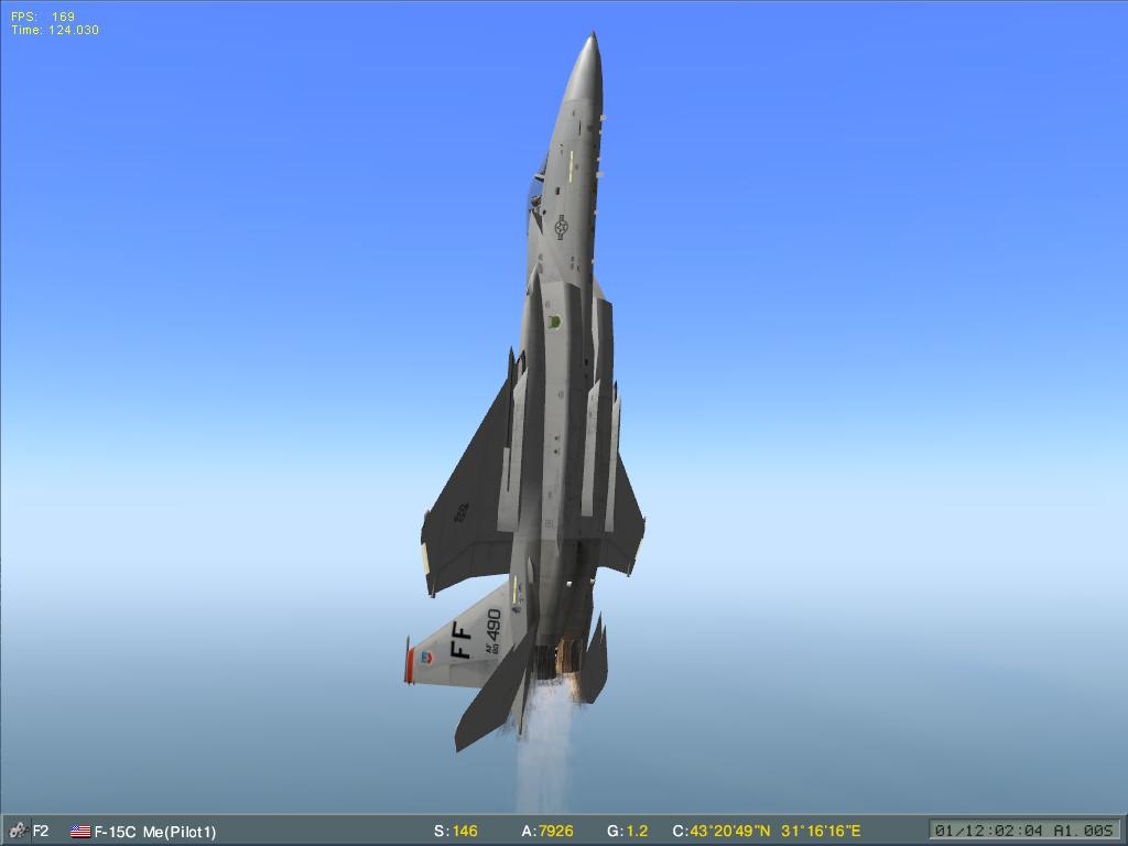

发表于 2008-9-16 09:08:37 | 显示全部楼层
490试试看在仰角很大的情况下看看地速和外部视角速度。
发表于 2008-9-16 09:15:59 | 显示全部楼层
“很大”是多大?降落时那种算么?
另外对高度有没有要求?
发表于 2008-9-16 09:17:03 | 显示全部楼层
另外。。。其实我有句话想说很久了……和尚你的签名能换张质量好一点的JPG么?那个放编号的红条上面太多杂色了
发表于 2008-9-16 09:45:23 | 显示全部楼层
不会ps,用画图改的别人的签名。既然如此我让它再杂一点就好了。
至于仰角多大才诡异,你试试看就知道咯。
发表于 2008-9-16 10:07:31 | 显示全部楼层
真的啊。。。。
