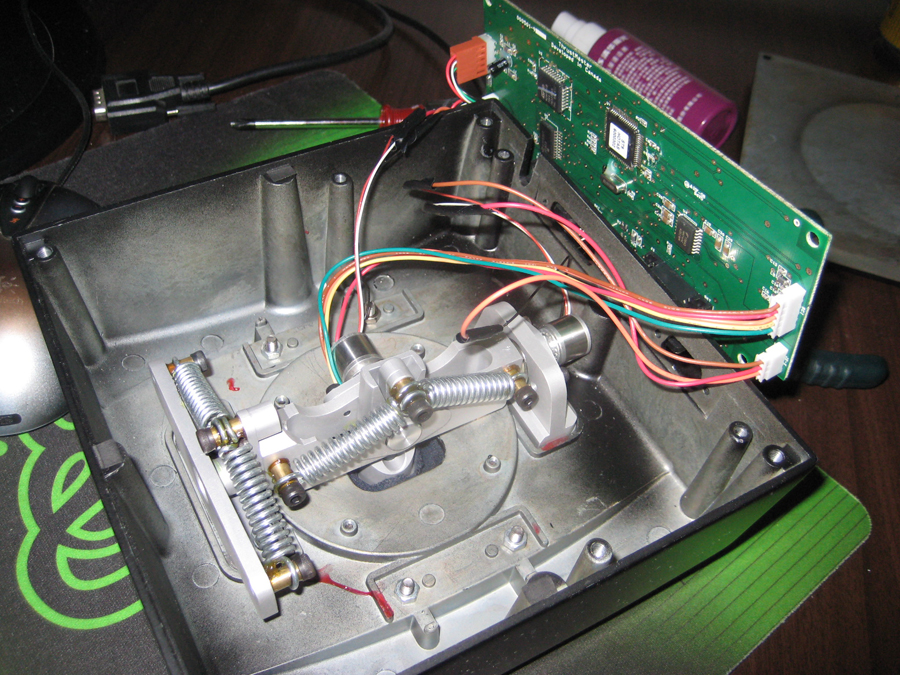

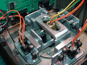

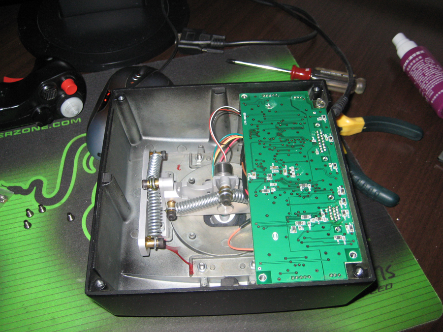

别羡慕我,Cougar是很伤神的东西,所有的偏差,润滑都得自己来.......昨天上油的时候就把感应器撞偏了..
关于改件可以看 http://cougar.frugalsworld.com/
上两张图,这是改装过后的内部
最后一张改过一点点,但是磨损问题没解决(和原装的情形一样) 注意看图中润滑油最多的那个位置,那就是机械磨损最严重的地方...

其实不复杂,中间那一块是个整体...拆不开的,只需要把原来的拆出来,把新的放进去.
其实如果资金允许的话,我还是建议改......原装的Cougar杆力太大.你拿到后可以先试试,看有没有必要改,

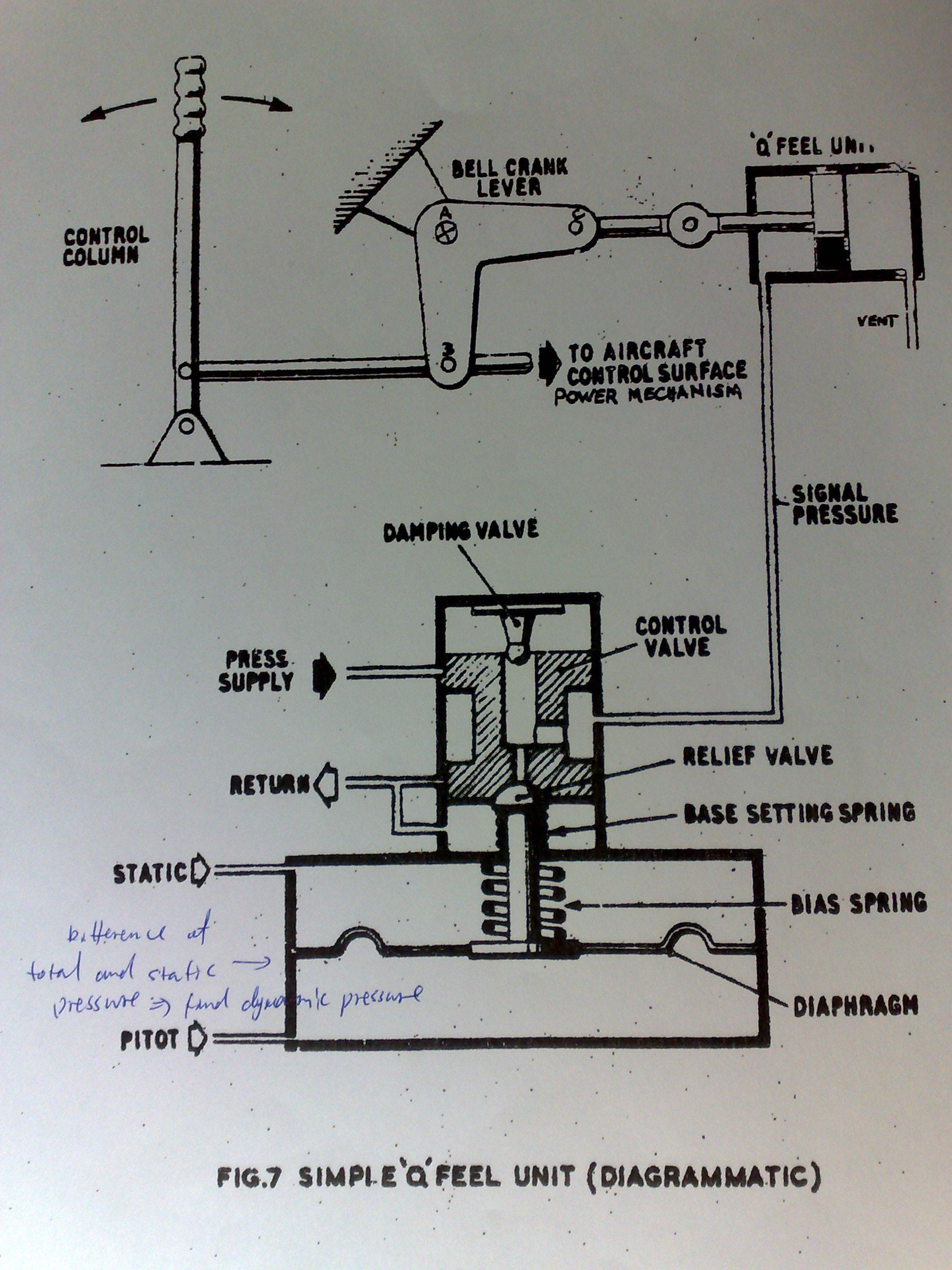

发表于 2008-9-13 15:08:17 | 显示全部楼层
回复 26# iceviper 的帖子
看来还是得改啊
不知道cougar world他们是不是也建议改装一下
估计到时候真换来杆子了,肯定也少不了再到TS上问饺子了
另外我赞同老千的说法,真实的杆子如果只借助液压系统控制飞机的各个 control surface的话,本来可以感觉不到多少力度的,
但是这样不利于pilot有直观的感受,所以都会加装一个叫做‘Q’ FEEL 的system. 所谓Q就是动态气压与静态气压的差,这样就可以得到飞行速度了,在右上角的装置就可以直接把这种在高速下气体在飞机各个控制surface 上的load通过那Bell crank level反馈到杆子上.
我说的没错吧,老千?
如下图

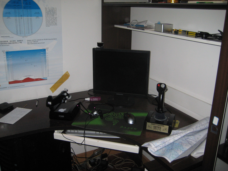

 楼主| 发表于 2008-9-13 15:41:57 | 显示全部楼层
409您摇杆的外形是什么样的?
能否发张图片........

发表于 2008-9-13 20:49:48 | 显示全部楼层
老图了..
发表于 2008-9-13 20:56:13 | 显示全部楼层
我感觉,409的配置,现在换一个宽平显示器就完美了
