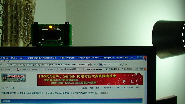

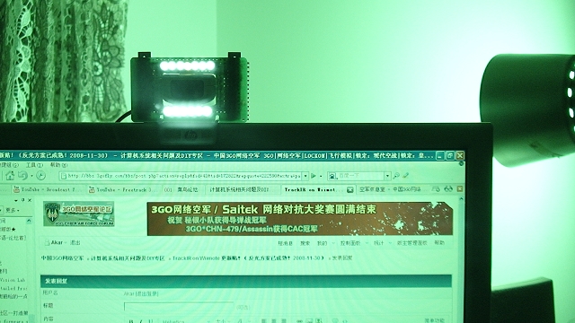

Freetrack on Wiimote(参数对比、实际效果对比视频、红外LED选择、主动/反射方案)

  • 在FT2.2+wiimote的情况下,两种方案只是工作原理不同,性能上没有差异。
    • 反光方案的优点是头上不用接电源线或电池盒;
    • 主动式方案的优点是红外线信号强度高,除了配合FT2.2以外,还可以配合GlovePIE使用。
  • 这个问题是一个“量”的问题,出了能量密度,还要考虑覆盖面的问题,你必须同时保证:
    • 头部处于极限位置时,3个反光片还处于红外照射范围内;
    • 头部处于极限位置时,3个反光片处于Wiimote红外摄像头的捕获范围内;
    • 反光强度足够被wiimote捕获;
      我想第一点比较难掌握;
  • 这个请在淘宝上搜索“反光条”,做服装用的,外观为灰色,2.5cm宽度的即可,价格不贵,可能邮费比东西贵,照片请参考顶楼;
  • 有一种平头红外LED效果最好,不好找的话,你可以将小角度LED顶部用砂纸磨平,留1毫米,做一点儿倒角就可以了用了。请参考251做的:http://bbs.3gofly.com/bbs/viewthread.php?tid=172990&highlight=LED
