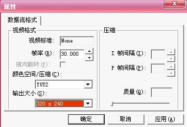

发表于 2008-4-14 00:20:22 | 显示全部楼层
回复 3# 的帖子
LZ的摄像头软件设置里面的图像格式是哪种的呢?
想借鉴一下。
 楼主| 发表于 2008-4-14 12:13:44 | 显示全部楼层
回复 54# 的帖子
只有这一种
