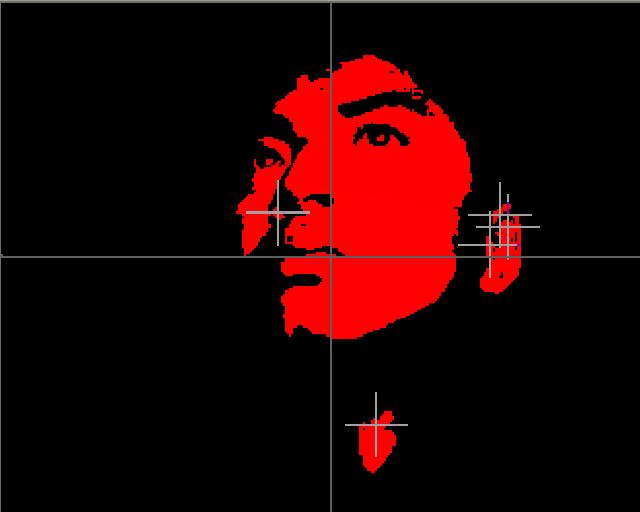

发表于 2008-4-8 20:30:05 | 显示全部楼层
红外成像!
