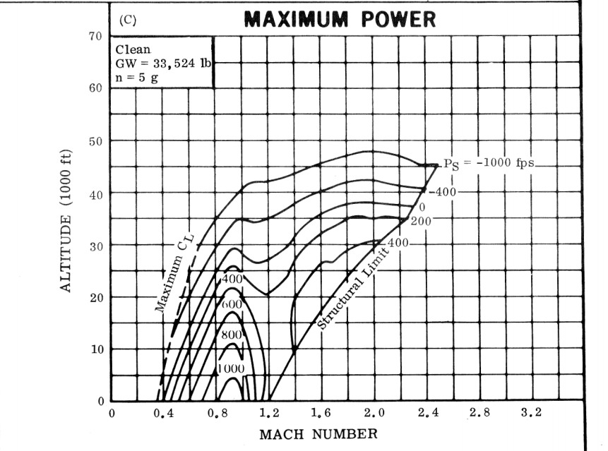

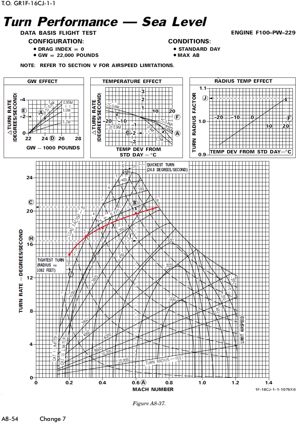

F-15对称挂几个空空弹,若非故意低速要弄进螺旋还不太容易。现在游戏里15的小速度盘旋表现差了些,比如SL M0.4 33500LB的F-15作5G盘旋FPS为0,而22000LB的F-16C B52作这个盘旋FPS为-180,15用的还是220E。高度上升FPS差距基本不变,如果带外挂、增加载油量,F-16C的性能下降幅度比F-15明显。

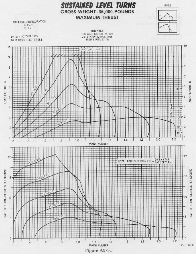

嘛,空载石榴姐按照1F-16CJ-1-1的数据,Operating Weight=19261磅,算上航炮弹药重量的287磅,得到19548磅。满油7116磅,所以提升到半油时的全机重量就是23106磅,0.95马赫以下平均盘旋性能-1Deg/S;15的最大升力限制包线目测靠左很多,低速性能优势啊。

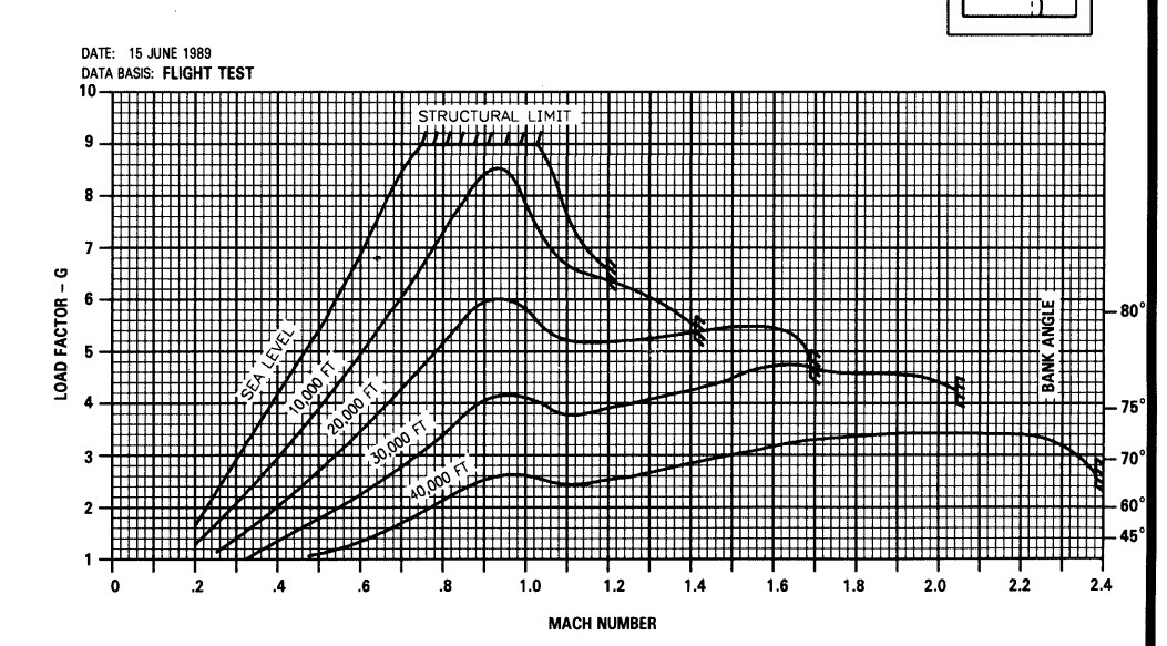

对比描点,红线是35000磅空载F-15A/C的(PW100)。也没啥看头,反正条件会变~
220E应该好很多~为嘛我找不到33500磅和220E的数据= =,顶多最低37000磅的220,还有就是这个35000磅的100了~

嘛,22000磅的空载石榴姐,那时候基本都没油了。提升到半油的26000磅左右,0.95马赫以下平均盘旋性能-4De ...
按机动失速速度=平飞失速速度 X 过载开方算,15低速最大CL限制盘旋比16好一些。低翼载加上高推比,即便升力线斜率相对差一些,也值了。
220E的15亚音速盘旋因飞机重量上升比100的15略差,但是超音速就好犀利啊。
发表于 2014-5-8 08:07:47 | 显示全部楼层
33500LB那个图是装100发动机的TF-15,我记错了。美帝的盘旋过载图用的是Gz,即Ny的水平分量,实际Ny的话低速比图表上高一点。
