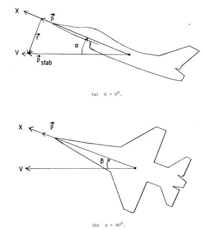

由飞机侧倾所产生的偏航角/侧滑角比起在大迎角下作滚转运动所产生的偏航角/侧滑角要小得多得多。前者顶多让方向舵稍稍右偏,而后者则可能使方向舵完全偏向左侧(δr=+30度)。。。
下图展示了在存在一定迎角的条件下做90度滚转是如何把迎角(Alpha)全部变成侧滑角(Beta)的:
可以看出现在的战斗机为什么都要被设计成绕着速度轴滚转了吧。。。。

 楼主| 发表于 2012-6-2 00:05:41 | 显示全部楼层
LJQC 发表于 2012-6-1 23:43
由飞机侧倾所产生的偏航角/侧滑角比起在大迎角下作滚转运动所产生的偏航角/侧滑角要小得多得多。前者顶多 ...
这个图表达的是滚转初期和滚转末期,两个角度之间的转换。
但滚转达到稳定速率之后,就不会产生这种偏航角了。
比如向左滚转,从0速率到180度/秒的过程,功角逐渐转为偏航角,电子系统开始修正偏航角。到达180度/秒之后很短时间内,电子系统把偏航角修正为零,然后飞机保持180度/秒的滚转速率,这时功角不变的话,偏航角就会保持为零。
这时加入其他因素,比如重力,就会产生其他方向的偏航角。
