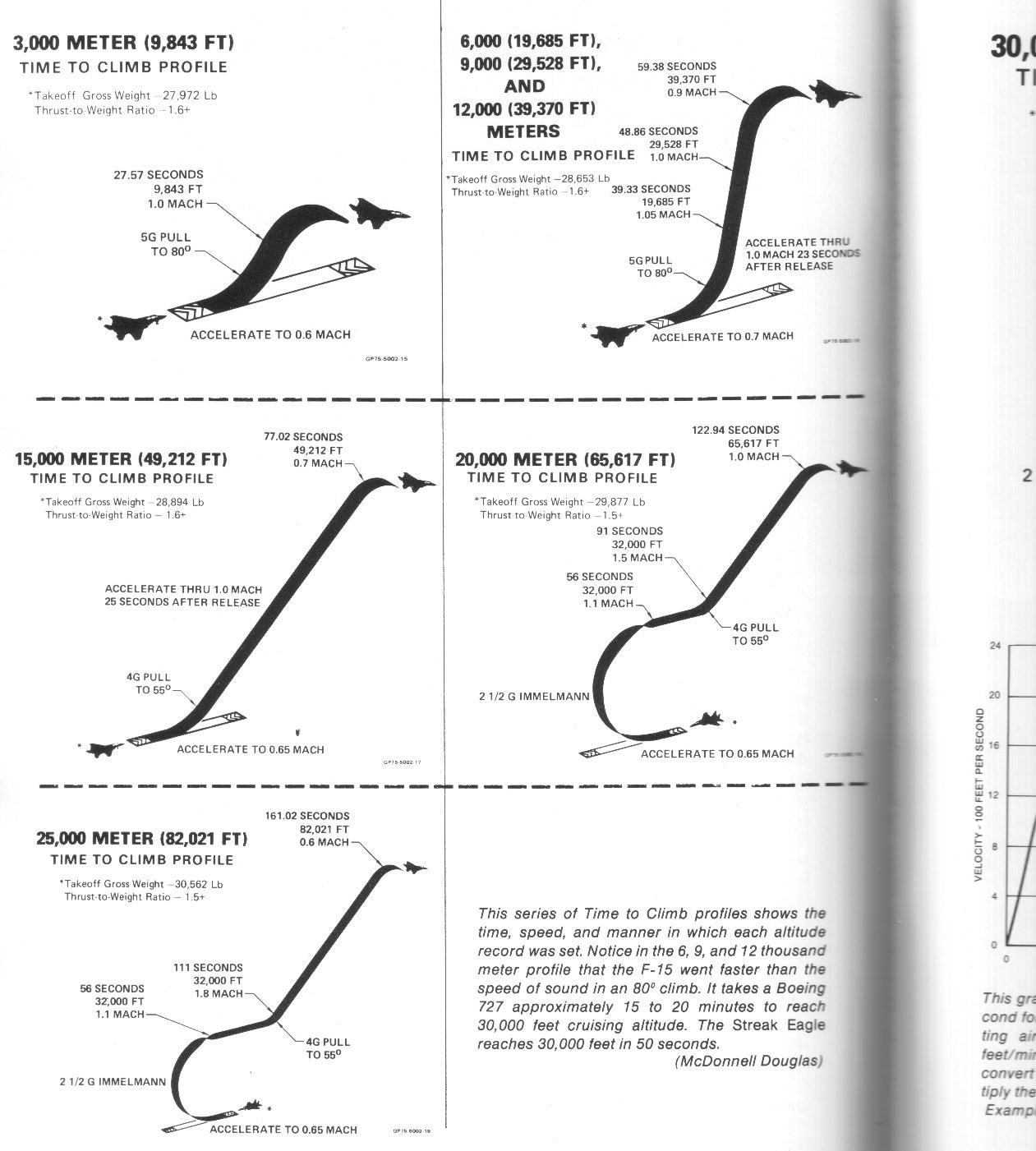

关于爬升记录神马的official data:
P-42:http://www.propro.ru/flankers/eng/su-27.htm
F-15:
发表于 2012-2-25 21:45:56 | 显示全部楼层
roger...另外Streak Eagle...传说中的条文鹰?
发表于 2012-2-25 21:55:54 | 显示全部楼层
是的~~One stripped and unpainted F-15A
