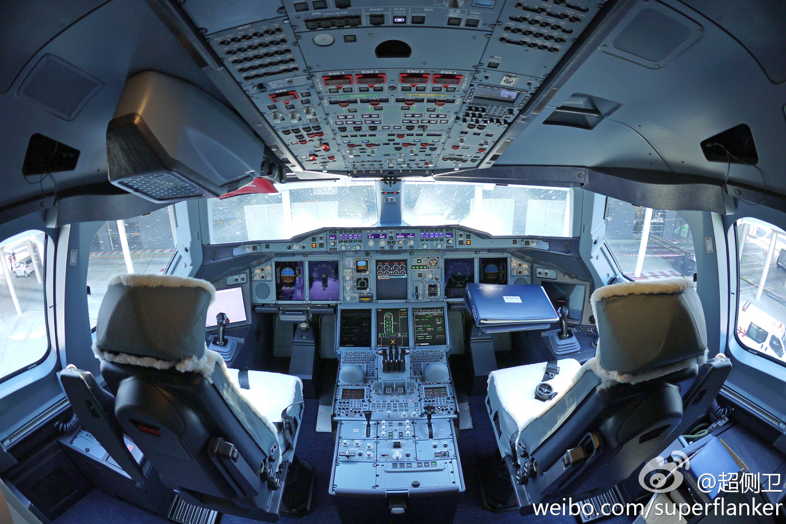

发表于 2011-10-26 09:32:39 | 显示全部楼层
A380
A380座舱
A380座舱

发表于 2011-10-26 10:05:56 | 显示全部楼层
raptor 发表于 2011-10-26 09:32
A380
左手杆。。。- -      难道以后机长都得是左撇子?
发表于 2011-10-26 10:09:30 | 显示全部楼层
副驾驶升机长之前有一段时间会坐到左边来,有足够的时间适应。
发表于 2011-10-26 10:20:54 | 显示全部楼层
左右搏击之术。。。。

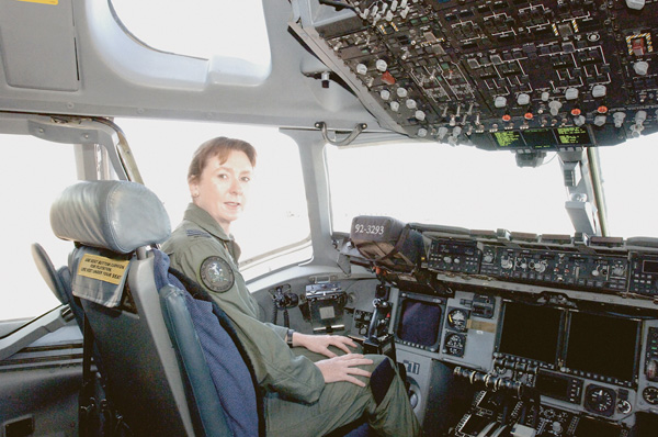

发表于 2011-10-28 01:12:59 | 显示全部楼层
C-17操纵杆
C-17操纵杆
C-17操纵杆
