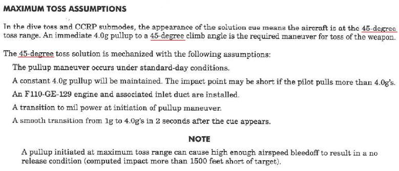

那个只是FCC计算Solution Cue所用到的参数,所以严格了点哈哈~~~其实我怀疑Dash-34-1-1里有个错误,那个45度只是一个SMS中的Rel Ang的默认值,Solution Cue的出现应该要受Rel Ang的影响,而非只是45度这个常数,你觉得呢?(从420页开始看,可以在BMS4里试试改变SMS中的Rel Ang设置会对于Solution Cue的出现带来什么影响)

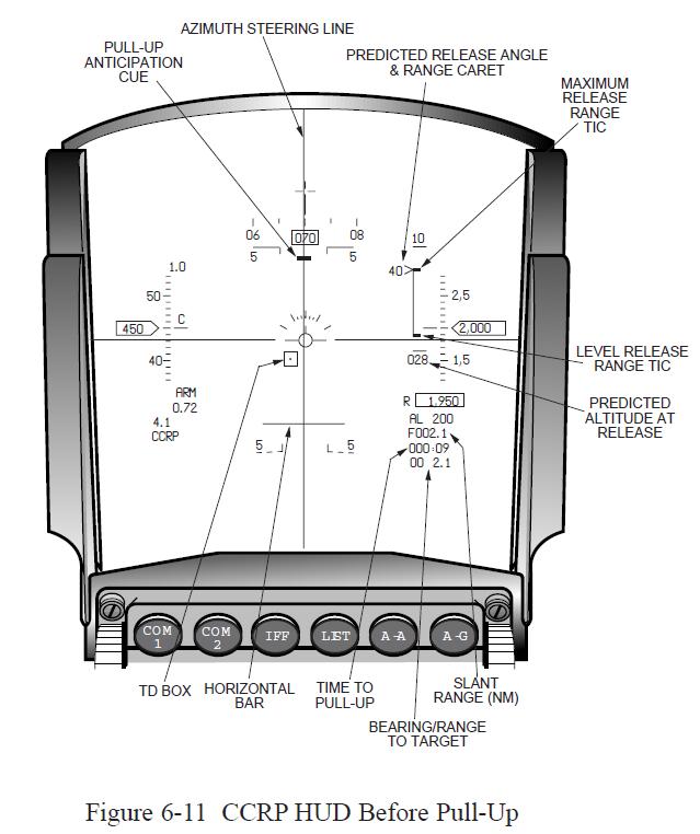

可能是理解的问题,当前硬件条件下扔得最远的可能就是45度了,可以调,DLZ肯定会变,这时的最大射程应该是调整后的角度的射程。不论角度调成多少,过了那个点,其他条件不变的话,角度会降低。其实我认为不一定非要在最大射程出上抛,过一会儿再扔,可以以更小的角度扔出去,反正都是自动的。
可以把cue在DLZ最大射程处看成这时飞机需要达到设定的REL ANGLE值才能扔到,而cue在DLZ之中,角度会变小(当然是推力不变的情况下,推力变的话,DLZ也会变)。在DLZ的最近处实际的REL ANGLE变成了0,也就是平飞了。
合适的方式应该是:等待cue进入DLZ、按住武器投掷按钮、增大推力,最好是军推、以能够保证FPM稳定在正确的位置的情况下拉起,G不要达到7、8G(事实上这样无法保证FPM在准确的位置),这样很轻松就可以扔出去。
那些一大堆限制是你要在当前硬件条件下达到最大射程所需要的,实际上没人能严格做到。
这是我在半岛的靶场扔了几次冒烟训练弹之后发现的。

是这样没错,但好像你说的“cue”指的是Range Caret,而我说的cue是Solution Cue,就是在Pull-up Anticipation Cue碰到FPM后在FPM上方出现的另一条短线。
现在我们都认同的是Rel Ang会影响Maximum Release Range Tic(即你说的DLZ)的显示,但不会影响实际投弹。而根据经验,一般在Pull-up Anticipation Cue碰到FPM前(即Solution Cue出现前)HUD上就会出现一个大圈圈,即45° Toss Anticipation Cue,因此推断Solution Cue的出现时间的计算没有用到45°这个常量,而用的是SMS页面中的Rel Ang这个参数。
所以我觉得Dash-34-1-1的那段文字中的“the appearance of the solution cue means....”是错的,应该改为“the appearance of the 45° Toss Anticipation Cue means....”

书上没有错呀,45度能扔得最远。也可以调成别的,45不是常量,书上只是按照默认的说了。只要那个anticipation cue接近了fpm,caret也就接近了DLZ的最远处、圆圈就会出现。而DLZ的最远处有多远与REL ANGLE有关。

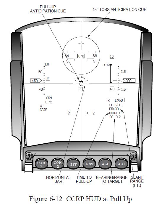

那是拉的角度问题~~~45° Toss Anticipation Cue的出现指示你进入45度上抛的射程,而Solution Cue的出现指示你进入以Rel Ang上抛的射程,这是Dash-34-1-1所美有表述清楚的~~
发表于 2011-9-30 22:13:46 | 显示全部楼层
LJQC 发表于 2011-9-30 22:07
那是拉的角度问题~~~45° Toss Anticipation Cue的出现指示你进入45度上抛的射程,而Solution ...
NO, NO, NO。
45° Toss Anticipation Cue不应该叫45° Toss Anticipation Cue。
出现圆圈的时刻,就是以REL ANGLE能扔到目标的时刻,这时caret正好在DLZ的最远处。这个圆圈可以叫REL ANGLE  Toss Anticipation Cue,过了这一点,以低于REL ANGLE的角度就可以扔到地方。

书上之所以说45度,是因为各种REL ANGLE中45度能扔得最远,最大限度地发挥了飞机的能力。

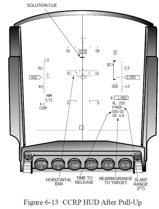

圆圈闪烁后,solution cue将立刻出现。

奶奶的~~~你是对的,我在看Dash-34-1-1前也是这样认为的,看完了就晕了

是的~~~但无论如何Dash 34-1-1的表述是有问题的

恩~~你看把下文的“45-degree”统统改成“Rel Ang”就通了:
