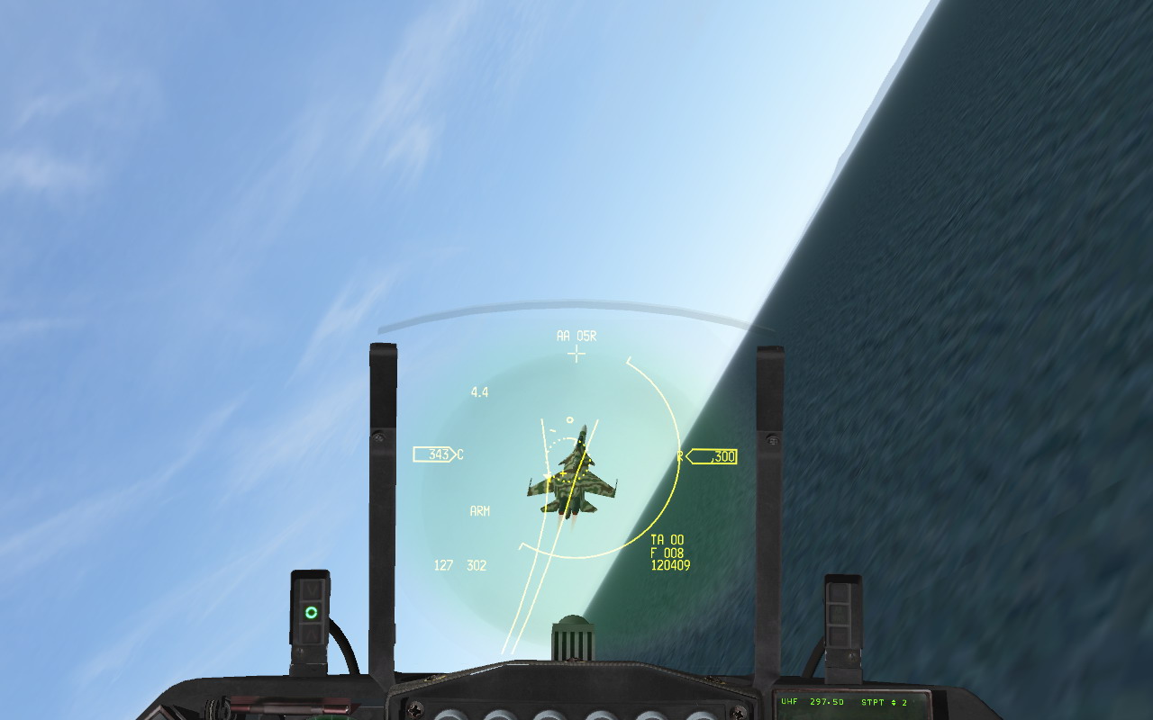

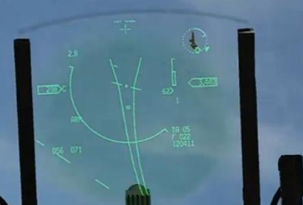

发表于 2011-12-9 15:04:35 | 显示全部楼层
foxwxl 发表于 2011-9-17 18:54
漏斗线一开始不太好理解,当你熟悉了以后会好一些,用雷达锁定了以后,漏斗线也会出现瞄准标志。。。。。。 ...
EEGS模式下,"○"标志就是Level V Pipper(4MR大小的圈圈),是经火控电脑计算出的最佳瞄准点。另有1G Pipper和9G Pipper,一个是"+"号,一个是"-"号,不过BMS4中在距离较近时Level V Pipper会跑到"+"号(1G Pipper)前面去,"-"号是到处乱跑的,这我有点费解啊~~~不过用Level V Pipper瞄准是没错的
距离较远的时候是这样的:
BMS4模拟了The Bullets At Target Range(BATR)符号,可以帮你判断炮弹的落点。这是一个6MR大小的圆圈(比4MR的Level V pipper稍大),当你在发射一梭炮弹时,火控电脑会模拟出第一发炮弹的弹道,并在HUD上以BATR符号标出该炮弹在经过目标所在距离时的位置。在最后一发炮弹经过后该符号消失
"+"号两侧的横线长短代表在当前距离下目标做异面机动可能产生的最大偏移,或者说是目标的最大逃离潜能
