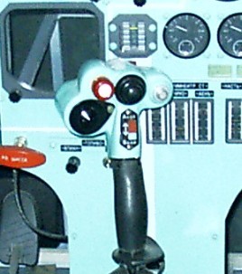

 楼主| 发表于 2011-2-27 13:59:06 | 显示全部楼层
关于造价,很多人都希望我给出一个准确的数字,我也很想得出这个数字。遗憾的是这只能是一个范围。
    为什么呢?首先看要不要把仪表从游戏中分离出来,这个工作还不能用价格衡量;坛子里有oscarnobel 已经贴过类似的做法,他应该会有一个衡量标准。
    其次,看对于细节的要求有多高;比如,每一个按键上是否都需要刻上相应的文字;需要实现多少功能按键、扭子开关;杆力大小、恢复力矩和空气阻尼等;这些都按照理想状态实现的话,这台座舱就相当昂贵,可能达到大几十万;
    如果不考虑以上两项,制造这样一个座舱,成本可以大致推算,设备需要氩弧焊、等离子切割机、二保焊、剪板机、折弯机、滚筒机、雕刻机、车床、铣床、钻床等大型加工设备;以及各种手提小型设备。材料包括冷轧板、pvc板材、pvc棒料、方钢管、亚克力、木板等材料。由于材料种类较多,采购中不可能零卖等原因,材料利用率很低;在考虑其中的选材、交通等费用;不是一般爱好者可以承受。
    我见到一个苏-27HOTAS的加工过程,是一名技工用pvc塑料棒手工雕刻而成,挖空内部,安装操纵键;制作一套,用时10天左右;这一件小东西的人工费恐怕也要值1000块了吧……
    这种不够量产的器材,造价惊人是很容易理解的
 楼主| 发表于 2011-2-27 14:12:37 | 显示全部楼层
 楼主| 发表于 2011-2-27 14:33:22 | 显示全部楼层

有没有哪位大神,能清楚说出真的苏-27仪表板、操纵台上每一个按键的作用
