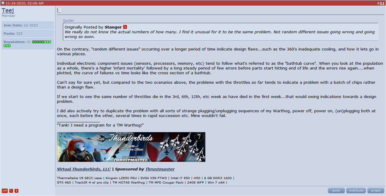

这个Teej可能是TM的内部人员,但是他又说自己和TM的客服没有关系,可能属于别的部门。他是拿XBOX360做反面教材来对比猪肝的故障率。统计出在那段时间内出问题的杆子好像有六七个,而且多数不是像山沟里这样升级固件造成的,而是更邪乎——什么都没干,好好的放在那里,第二天再用就不识别了。故障多见于左手油门。他认为3%的故障率算不了什么。

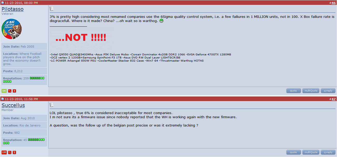

谢谢Pilotasso对Made in China stereotype的再次强化,不过6Σ质量控制标准确实很有道理,3%的故障率确实算是很高的了。
Teej对杆子故障率的解释:
他说零件品质所导致故障率的正态分布曲线是个浴池截面形状,从产品发售之日开始,会出现一段故障高发期,通常是个别次品电子元件失效造成的,在前几个星期过后,故障率会递减,分布曲线形似浴池一端越来越深。直到曲线达到浴池底部的水平线,这是一批产品真正稳定下来的时候。这段时间故障率维持在均衡的低水平。直到产品达到设计寿命,这批产品会陆续失效,再次出现一个故障高发期,分布曲线形似浴池另一端越来越高。
如果符合这种曲线分布,说明设计没有问题,而是产品原料的问题,换句话说是俺们世界工厂替TM背黑锅。但是现在都过去两个月了,还这么邪乎就是设计问题了。PC端软件功能设计缺陷是大家前面都说过的。昨天好像听说在真正升级之前应该先把新的固件文件下载到本地,但如果不小心没有下载到本地就去点升级,居然也能升,就是不知道PC端软件把什么东西写进猪肝的芯片里了。它这个PC端软件进行这种关键操作之前就不能先做一个基本的握手校验吗?
