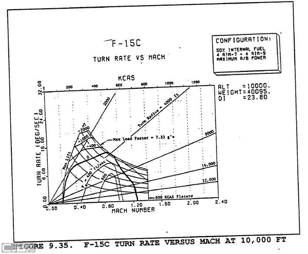

如果LO的数据够真实的话~~~~上包线图! 条件:半油,4个AIM-7,4个AIM-9,10000英尺高度,全加力
最佳速度范围0.6~0.8Mach,即10000Ft高度上的208~287KCAS
最 ...
LJQC 发表于 2011-1-21 22:53
既然都挂了4个7还有4个9,基本上就不会考虑占据6点了,看见敌机直接fox2…
发表于 2011-1-21 23:25:44 | 显示全部楼层
cfz8688 发表于 2011-1-21 23:11
   问题是我没空载+海平面的数据啊~

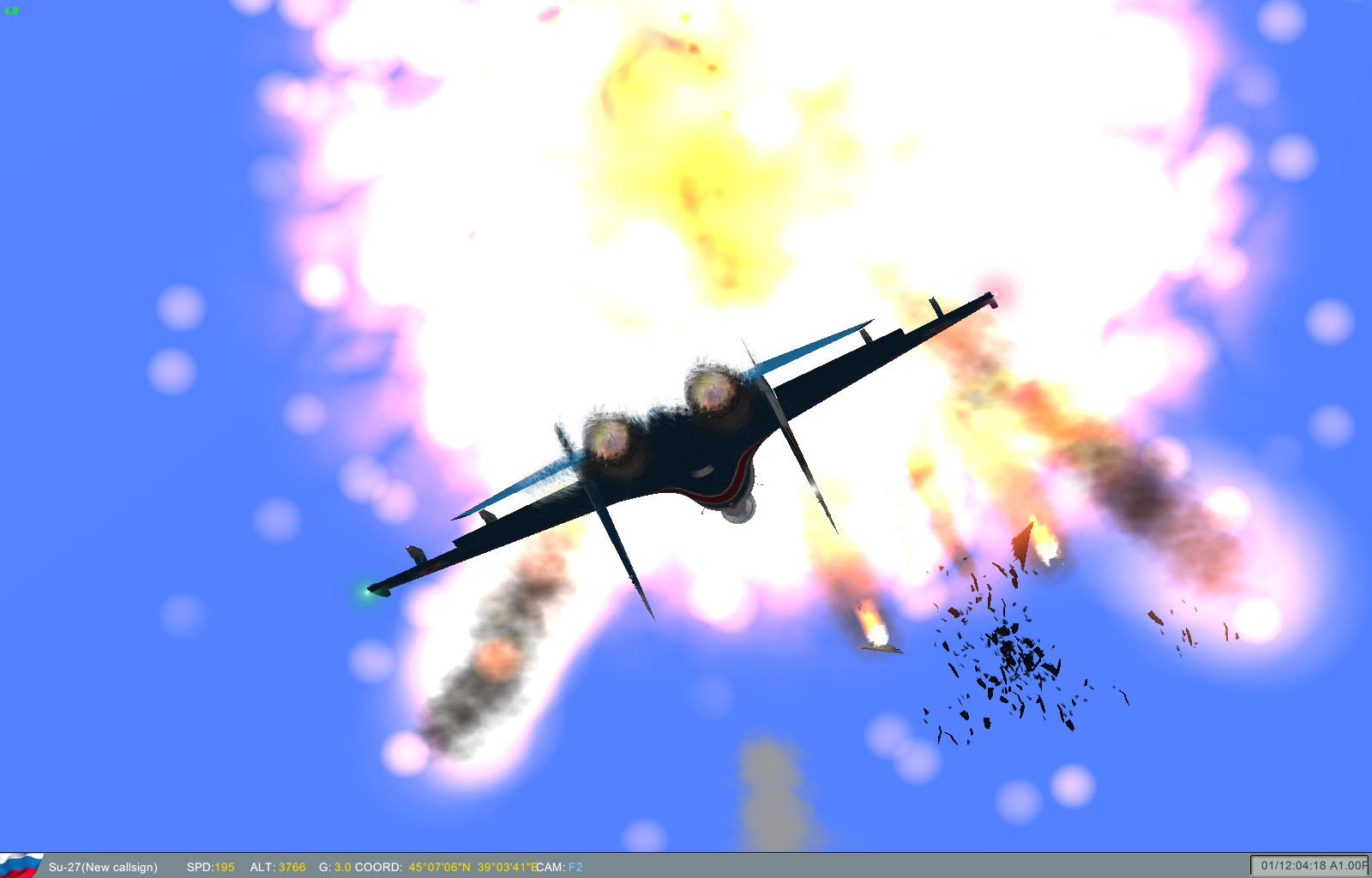

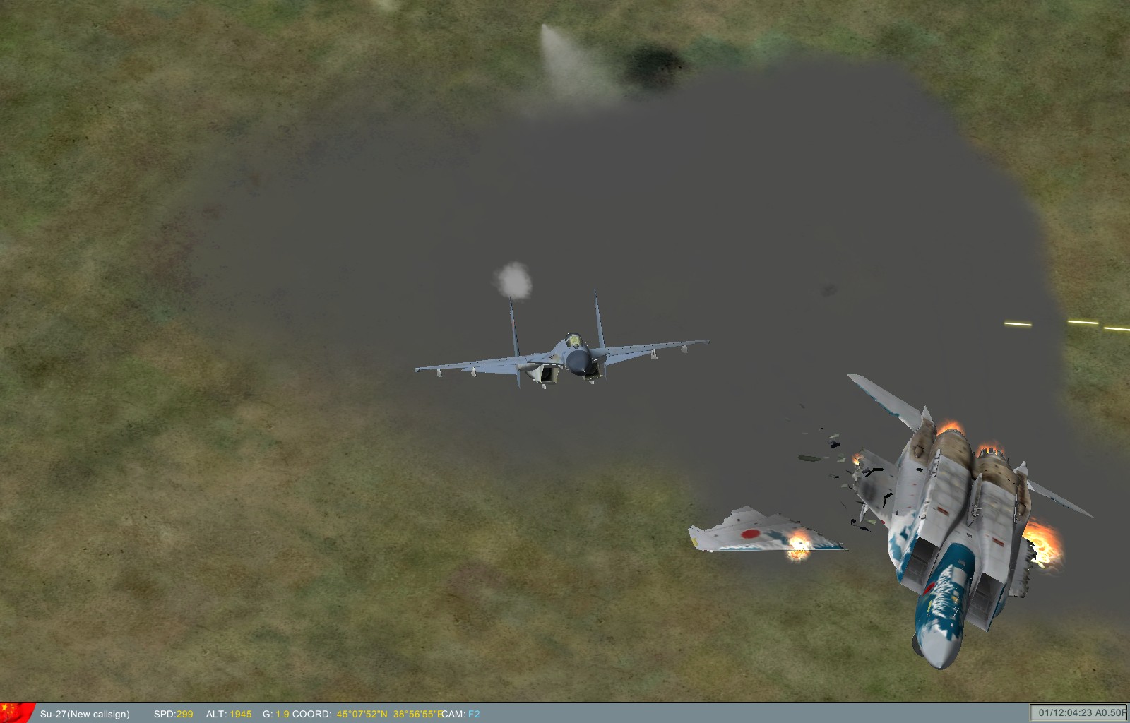

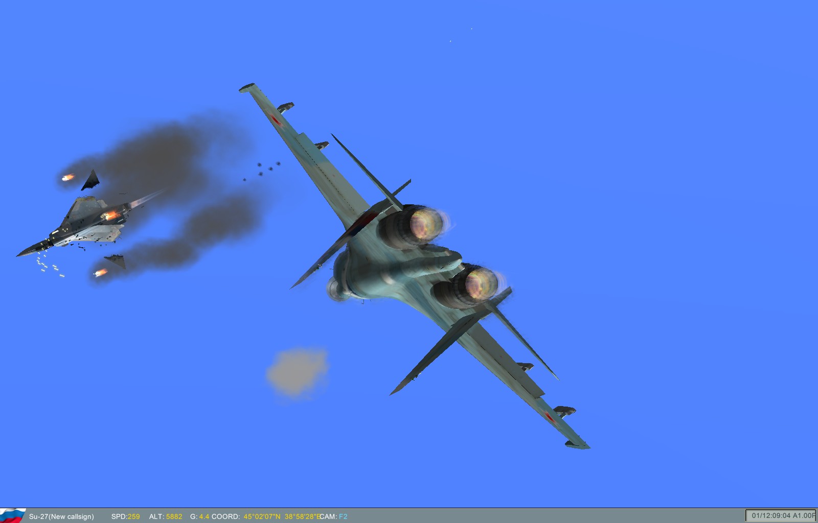

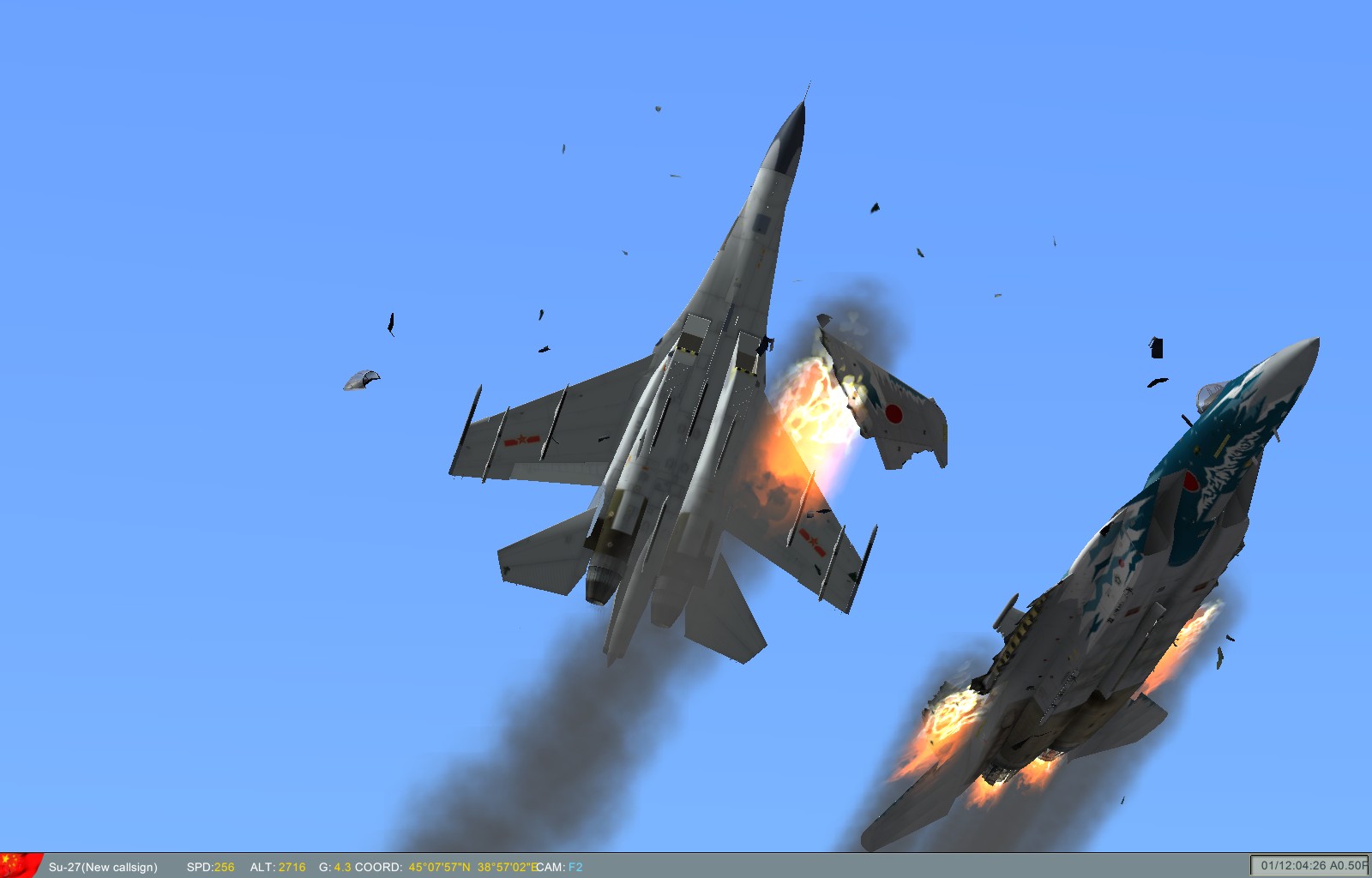

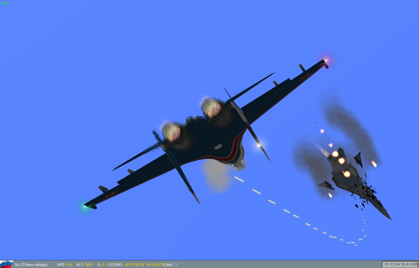

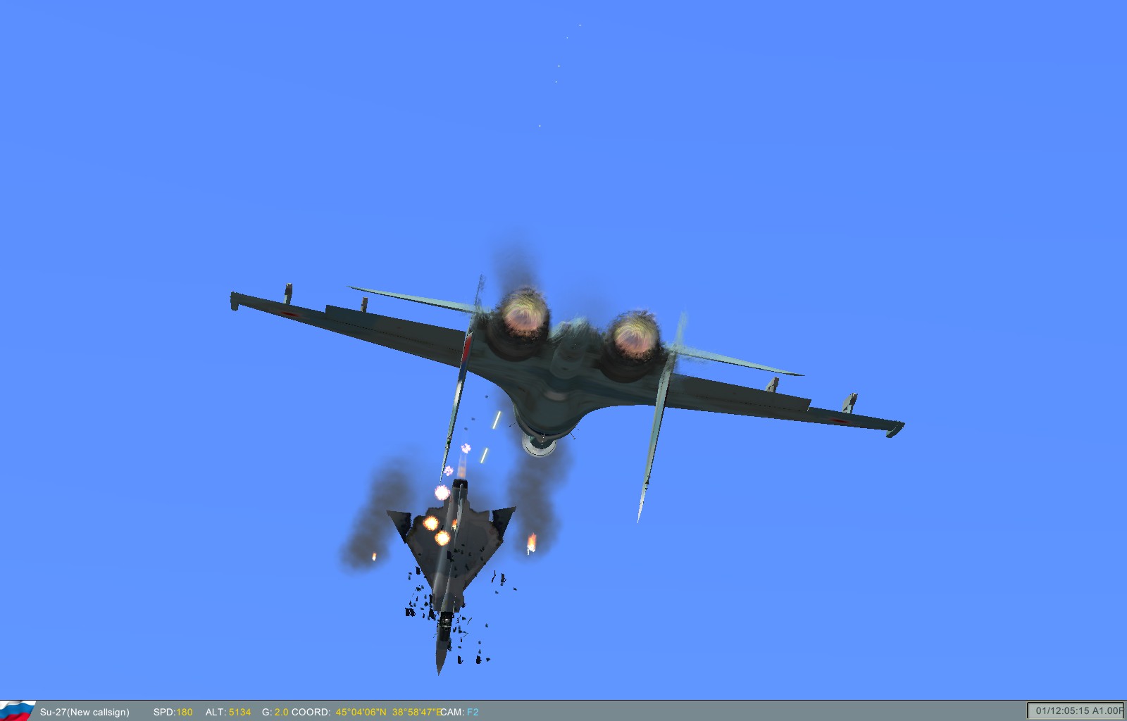

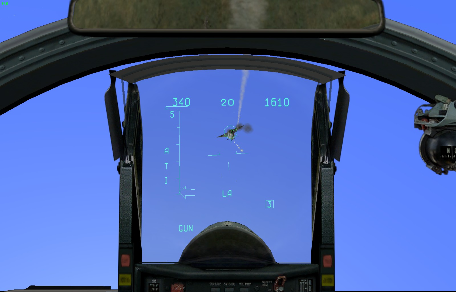

没什么好说的,欣赏几张图,一张对头热吻,其他爆菊花
一般绕不过对手的情况下本人采取热吻的方式来解决战斗,虽然过程很快,但风险很高,要是瞄的比对手慢或枪法不好最终只能被对手解决
不过爆敌人的菊花是件比较安全的,但那也是很麻烦点事情,需要不断分析敌人的方位、飞行轨迹、距离、速度,在结合自己方位空间针对敌人的路线设计好咬住3/9点以上的路线轨迹,最好保证不会掉后腿,否则与敌人拉大了距离,最后敌人从远处掉过头来跟你进行热吻,要看你选择亲吻呢还是规避呢?要是亲吻很可能一次性解决问题,继续追人家菊花那又要进行漫长的调情磨合了

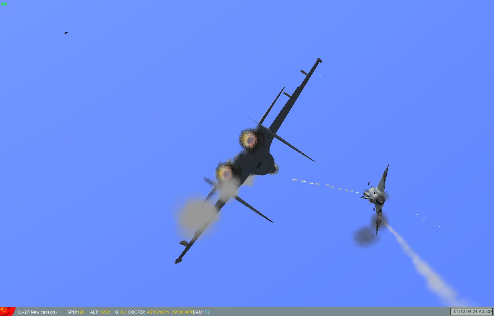

SU-27 一挑4幻象2000游戏录像
一大早起来一时的冲动想玩3P,于是就想起了一直困扰楼主的M2000,为了帮LZ排忧解难干脆给它们玩个4P吧。
本人有一习惯,那就是敌我正面相遇时就来个热吻干掉一个,可是今天不知为什么我在远处锁定一个,它不领情不愿与我亲吻,想要我的菊花,于是我们5个之间的菊花争夺漫长的调情战就开始了。先前干掉2个还算顺利,第3个好像有点犯花痴被我射爆了,没想到第4个乘我意识性奋偷偷瞄着我的菊花很近了,还好当时很快察觉到色狼的威胁立即规避,可惜还是被人家射到了,还好我有2个菊花只报销了一个,最后一个大翻身把那一时性奋的4号色狼甩到我的嘴前,乘机吻了它几口菊花,结束战斗——回家
