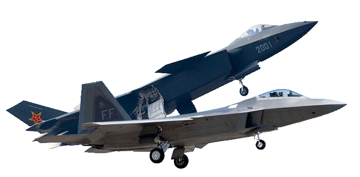

发表于 2011-1-18 12:43:08 | 显示全部楼层
楼主为什么垂尾做成反掠角?

 楼主| 发表于 2011-1-18 13:02:40 | 显示全部楼层
回复 35# lizard
    类似于SU47前掠翼的原理,增大升阻比、减小翼面积和高度,(在这里只强调横向的稳定性和可操纵性,不考虑升力);在大仰角机动时能牢牢锁住被搅乱的气流,最大程度保住垂危不被失效
注意我的俯视的仰视图你会发现,前略的外倾垂危几乎一半被主翼给遮蔽了,同时增加了垂尾的隐蔽性

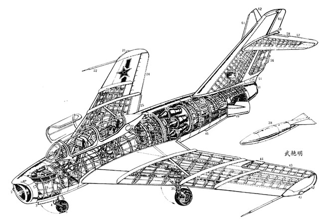

LZ精神可嘉 欠缺现实意义 光有一个外壳还远远不够 内在的航电、设备、仪表才是关键 望你不要盲目投资 不要说丝带 你去看看歼教5的内部剖视图就知道了 做个模型玩玩是可以的   敬佩你的探索精神
 楼主| 发表于 2011-1-18 13:29:56 | 显示全部楼层
回复 38# 刀儿黑鲨
    我投资的不是真飞机,而是模型,说白了就是能飞的遥控玩具;我在部队服役时在鱼检班学习时,就已经见识了苏联六七年代直航鱼雷的复杂程度,而且是纯机械的,整个气水油路就上百条,控制阀门还上千个,比那个歼5要复杂的多;虽然本人文化水平低下,但是我上过技术校学过有关机械的专业知识,拿了专业等级证书,去过工厂也有些技术经验;这张图只不过是我头脑中的设想,也用了点机械制图的专业知识,只是没标明尺寸结构罢了
   至于怎么搞,搞成什么样我心里有数,不过就是比较麻烦,比较耗时间罢了,还要有充分的基础和准备
发表于 2011-1-18 13:33:52 | 显示全部楼层
回复  lizard
    类似于SU47前掠翼的原理,增大升阻比、减小翼面积和高度,(在这里只强调横向的稳定 ...
雨燕 发表于 2011-1-18 13:02
    了解了,那为什么不把喷口和垂尾都往前一点,隐藏到两机翼中间,那样是不是隐身更好,更好看?
 楼主| 发表于 2011-1-18 14:01:45 | 显示全部楼层
回复 40# lizard
  1:你是看了F-22的外形吧,这要说明一点,现代战机采用静不稳定设计,也就是中心在飞机升力的中心或中心偏后,平尾和普通飞机不一样,普通飞机平尾产生负升力,而现代战机为了改善超音速状态下飞行性能产生正升力;假如F-22没有平尾,他的喷口不就是像外凸吗
2:我是采用宽体机身翼下进气道的结构,喷口也随着变宽间距;这还跟设计风格有点关系;我一向崇拜苏霍伊的杰作SU-27的“完美”气动理念影响着我,总之把气动性能放在第一位;隐身只不过在气动性能条件允许下变化的;因为气动外形和反射外型是个非常矛盾的问题,除非那是在没有空气的环境下
