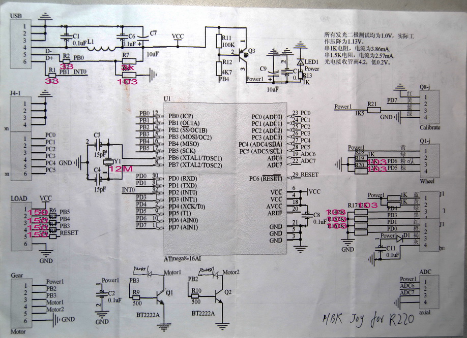

回复 33# RCtech
D-接电阻的Vbus,这个在我开始学习时就试验过。我插在本本上协议软件什么信息都没有出现,说明就没有走到信息交互那一步。
确定D-线接上拉.。阻抗匹配不,这个请版主帮我看看原理图吧!因为我手里刚好没有合适的电阻,所以里面红色的都是最后找来的相近阻值的电阻!

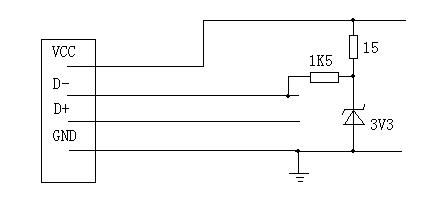

发表于 2011-1-16 02:44:13 | 显示全部楼层
似乎与信号电压无太大关系
我在用如图的方式对D-上拉后测量为2.9-3.3V之间都测试过,均是如此 1.5k电阻用上3.0V 不用3.3V
通过USBlyser查看 应该是在reset之后进行KmIO某种操作时出错,重复reset+kmio三次后就disable了端口
没有Get Descriptor from device

    我说的不只是简单的单线电压问题,是差分总线的共模电压、阻抗匹配、信号反射什么的。单线电压影响的是主机对attach操作的检测,共模电压、阻抗、反射则是影响到了差分波形的畸变。要是有双踪示波器可以看看就好了。
    不知道你们插到台式机上测试的时候用的是前面板端口还是后面板的。如果前后面板都好使则是另一说,如果后面板端口和笔记本端口都有问题,是否可以推测前面板端口上那根4芯排线的阻抗在这里起到了一定的作用?或许有点荒唐,因为LZ换用来串在D+、D-上的电阻已经偏大,照理说应该不是因为“偏小”所致。兴许还有别的什么可能。
    说RESET之后的内核模式IO,RESET之后第一个操作就是长度为8字节的Get_Descriptor请求。这个请求也属于kernel mode IO的一种,至于USBlyzer不显示为标准请求,我这里没法看。USBlyzer没有x64版本。我的建议是在一定范围内调整电阻的值,多试几个值看看如何。

发表于 2011-1-17 19:17:24 | 显示全部楼层
5V CMOS电平的IO口与3.3V CMOS电平的D+、D-之间隔着两个阻抗匹配电阻,你的图纸原设计是82R,实际焊的是33R。我在39L第二段看走眼了,以为你焊的比设计的电阻要大。
那两个电阻在3.3V的USB2.0高速设备上可以不连,但要求使用50R阻抗的USB电缆。你这个设计里因为AVR的IO是5V CMOS电平,那两个电阻除了驱动阻抗匹配之外还要担当电平转换、幅值衰减的任务。82R电阻用33R的代替,阻抗偏小。如果插在台式机前面板上,机箱中间那段线或许起到了补偿阻抗的作用。这个只是猜测。要想排除这个猜测,至少用一个100R或者两个47R串联起来换掉那个33R试试。
 楼主| 发表于 2011-1-17 19:56:03 | 显示全部楼层
回复 44# RCtech
    版主:我刚才插了一下台机后面的USB口,一样能识别的!看来我明天得换个100的看看了
