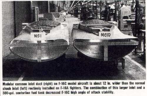

[图片] 严禁想歪

上进气道厚,像是F-16D\I\F型的;下进气道薄,像是F-16A\B型的

呵呵,看了图我第一个想法就是想看看大家有多少人知道朝气道中间的那根“杆子”是做什么用的!

 楼主| 发表于 2010-12-31 22:36:12 | 显示全部楼层
加热用的,防止结冰而已,更大些也没什么用
发表于 2010-12-31 22:50:35 | 显示全部楼层
以前听人说好像还有支撑作用,类似歼十进气道上方的加强筋。。。
 楼主| 发表于 2010-12-31 22:59:14 | 显示全部楼层
雨燕 发表于 2010-12-25 08:21
你这个完全是误人子弟.......
F-16 的进气道有两种,分为“小口”(NSI)和“大口”(MCID)
1楼的图里,上面是“小口”,下面是“大口”(这句话怎么说得这么邪恶.......)
Block 25/32/42/52 都是用的 F-100 发动机,而Block30/40/50/60/70 都是用的 F-110 发动机
F-110的推力比F-100大,所以需要更大的进气口
因此从F-16是用的哪种进气道口,就能判断他是用的哪种发动机
而在Block25之前(含)的F-16都只有F-100的版本,所以之前的 Block 1/5/10/15/15OCU/20 统统都是“小口”

不知道鬼二这么一说,有多少人会记得……
但愿看过的飞友记得以后别再说用来“支撑”之类的话!
