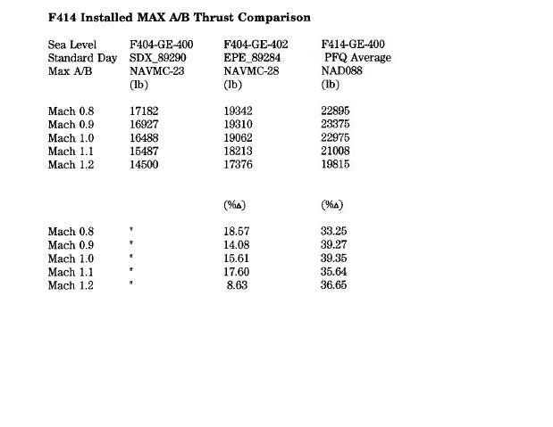

F404ge400  F404ge402和F414的安装推力是从toga那里转过来的。F/A-18A用F404ge400,大多数F/A-18C用F414ge402(92年以后)。

非常感谢,这样除了M0以外可以写点靠谱的数据了。有没有M0.1~M0.7的数据啊
发表于 2010-8-25 17:42:34 | 显示全部楼层
没有啊,F/A-18E作战评估报告只提到了这么一点

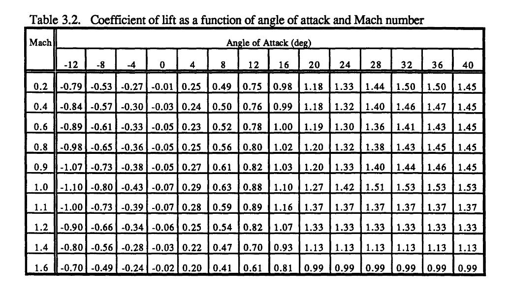

F-15出现BUG有两种可能。要么升力特性过高,要么推力曲线过高。今天和MIT的风洞试验结果对比了一下,发现F-15的升力特性似乎是低估而不是高估了。F-15在亚音速20度攻角就能达到1.2左右的升力系数,到了ED的模型里变成了25度攻角达到1.2。所以应该是低速的推力曲线太过BT,以及襟翼的阻力考虑的不够。国外的FC2论坛也倾向于这种说法
