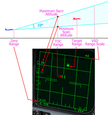

发表于 2010-8-20 11:15:55 | 显示全部楼层
这是美机的图,不过原理一样,把TDC的位置理解为苏机的雷达预期目标距离

发表于 2010-8-22 20:26:43 | 显示全部楼层
wuwenyao3go 发表于 2010-8-20 11:15
    这图赞,够直观。。。。。。
