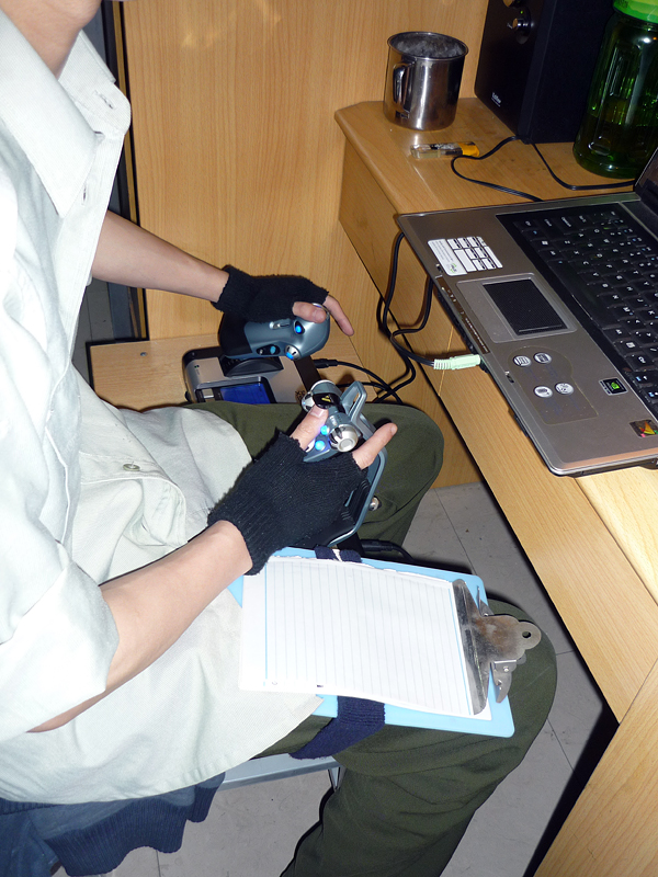

发表于 2010-7-27 10:53:23 | 显示全部楼层
在学校时的照片,在家时还是这样的方式
不过凳子换成了床头柜
