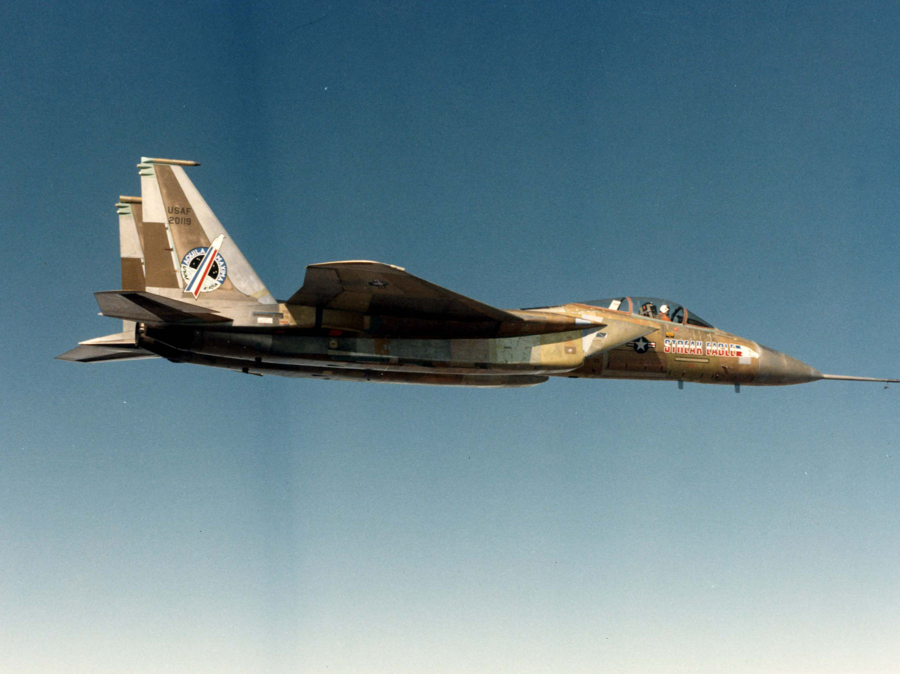

全包线三代加速王——当之无愧的F15帝,16帝M1.6以下很强,往上就不行了。29全包线比16好,亚跨音速比16弱点。接下去是27,在下去J10之流。
哇哈哈,这话我爱听,发 Streak Eagle 以示纪念
