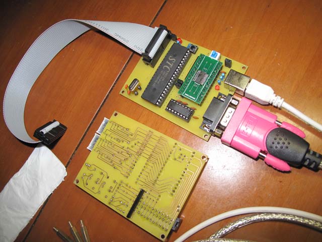

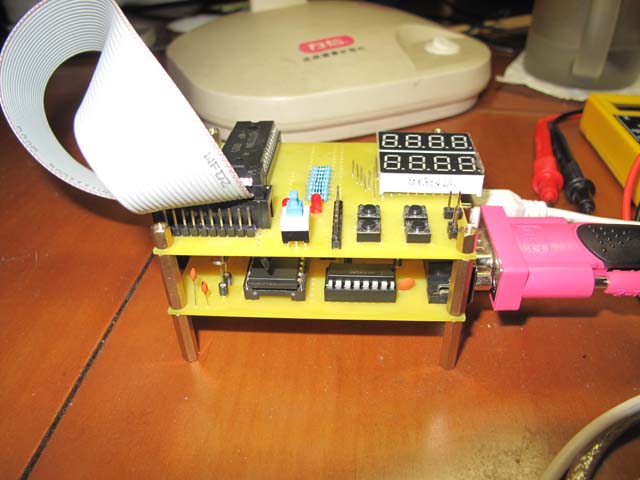

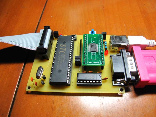

离上次时间过了好多天了,现在,我画的新板已经寄到并焊接并测试好。第二次画板子,经验积累了不少,但还是有些小问题。不过很高兴的是:这次的板子已经可以提供测试了,不用像上次一样浪费元件了。
经验:
1.设计上,GND要铺设连接到四个支撑柱螺丝孔。
2.设计多层板时,支撑孔要对齐在一样的位置。
3.铺线要粗(>=16mil),过孔要大,注意插针的孔一样要大(>=0.9mm)。用默认值就完蛋了。
4.从价位上考虑,DIY板设计上单面板比较便宜。飞线要走或竖或横的方式。
5.放置元件时要注意元件的扩展长宽可能档住其它元件。比如接插件,接口。
6.实验型的产品,尽量不要布线全死,保留部分灵活性。
教训:
1.支撑孔可能是我加大了外围铺铜,制板的人反而把我的孔给缩小了。后来不得不用剪刀钻到大。
2.没有考虑排线座的扩展长宽,后来不得不把排阻焊到底下去了。此外排线开始也接错了。
3.点触按键电路画错...不得不刮掉两条线路重焊飞线。
4.MAX233模块是必须一直接连电源,下载才能成功。原来以为同时给它和MCU模块加电即可的想法是错误的。
总的来说学到不少。此外,经过今天一天的代码编写,通过PC程序定义键值的功能也已经基本完成。后面已经没有什么大的障碍了。
现在不想在进度上过于突进,先完善一下按键,双刀切换功能和可能的更高频晶振测试,再考虑以后更复杂的LCD功能。(其实我个人觉得LCD实在是比较多余。呵呵)

因为是DIY板,设计上采用单面板+飞线,上下层设计,接口走排线。
这两块板是找商家刻的,花了32块钱,还加上邮费10块...
单片机这块真不是零成本的活啊。
发表于 2010-5-30 13:43:35 | 显示全部楼层
你试着联系一下哈尔滨鹏程电子的刘经理,0451-87520728。问问价钱。
你这双面板看起来是1.6mm厚度,大约90×75mm,问问他双面板全工艺打样10块什么价格。我以前在哈尔滨的时候经常在他家做,有时候10块板子满打满算50块钱,当然面积比你这个小一圈。

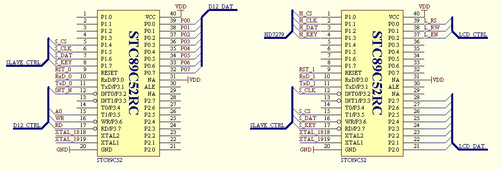

昨天把单刀双置给实现了,下一步打算做双MCU通信,估计得用串行通讯,这样IO才够。
扩展的MCU才可能加上LCD。不过我对这个可能没有太多把握。

双MCU通讯用UART没问题,中断开着,来数据了就响应。该做什么就做什么,只是要适应MCU单线程分时处理的思想,否则程序结构不合理会出现比较难查的bug。
软件出身的人搞数字电路有优势,适应平台只是时间问题。相比之下模拟电路不是一朝一夕的事情,有些MJ16抖得厉害就能说明一些问题。同样的代码,有的摇杆不抖,有的抖得厉害,区别全在模拟电路的品质上。当然模拟上的缺陷可以在一定程度上用数字去弥补,比如用Σ-Δ型的AD代替SA型的,在稳定性上可以提高很多。只不过有得有失,刷新率会大打折扣。

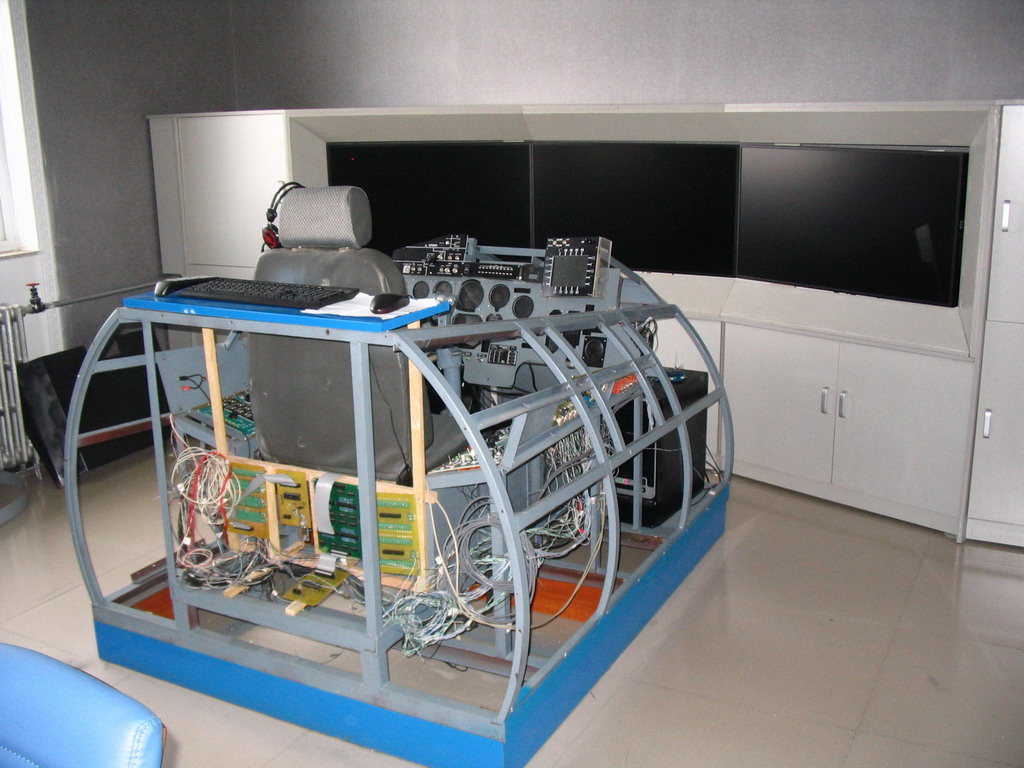

何必非要做成键盘式的设备,我做的全仿真座舱(http://bbs.3gofly.com/bbs/viewth ... mp;page=2#pid410976)没有这么考虑,
如果一定要USB接口host端免驱动,可以参考VUSB的东东,用的是AVR的单片机,实现软usb,
程序都是现成的,我之所以没有从硬件实现成简单的输入设备,而是采集输入的数字量,分类转化为
系统虚拟键盘事件,虚拟手柄事件,以及lockon的cmd消息,是考虑到一个简单的问题:
输入的信号是要再处理的,比方说在Lofc1.x中是获取不到起落架状态的,前仪表板的起落架灯怎么控制?
如果简单的吧按键对应到键盘的按键,是不能控制起落架状态指示灯的,只有结合从lockon中提取的数据
和用户输入的开关量变化来判断当前起落架的状态,从而控制起落架状态灯。su27座舱中类似的设备很多,
lockon中提供的数据有限,只有过滤用户的输入才行。现在我的仿真座舱没有解决的问题就是不能修改lockon中的hud画面,只能将自己做的真实平下显画面显示下独立的下显显示器上,不知道大家有没有什么好的办法,我初步的想法是,利用设备故障的功能去掉lockon中的hud画面,架设平显设备(类似于汽车hud),使用反光膜实现。如果有人有好的思路或线索,望不吝赐教。
