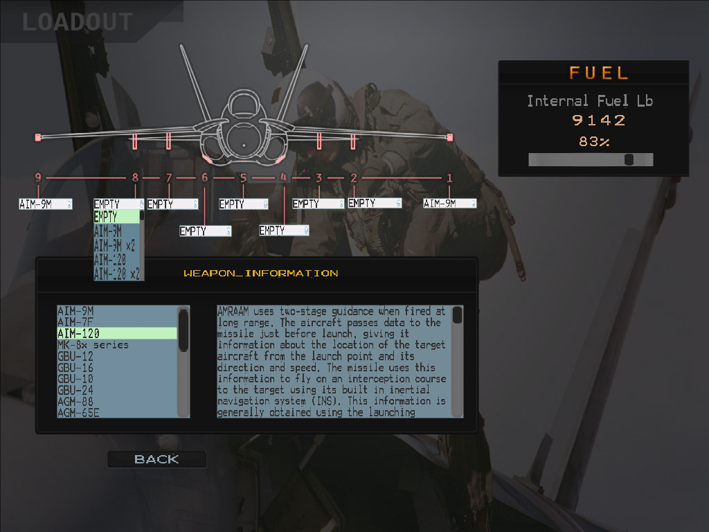

刚刚装上。这个seven-G确实朴实到极点!界面让人回忆起飞行模拟游戏最火爆的岁月。。。。。。
1.03版有好几个训练任务嘛。准备进去飞飞。。。。
[ 本帖最后由 3go-251 于 2010-2-1 19:38 编辑 ]
发表于 2010-2-1 19:48:19 | 显示全部楼层
可以定义截图按键,截图以BMP格式放在Seven-G\data\xscreenshot里:
发表于 2010-2-1 20:01:57 | 显示全部楼层
轴和多设备支持不行,认不了脚舵,只有4个轴
发表于 2010-2-1 22:08:52 | 显示全部楼层
原帖由 Einstein 于 2010-2-1 20:01 发表
是啊,目前只能认1个摇杆设备,而且只有4个轴(操纵杆前后左右、舵、油门)
刚进去飞了飞,没油了,停车了,座舱显示全黑了,随后液压也失灵了。。。。。
炮声很像电锯啊
[ 本帖最后由 3go-251 于 2010-2-1 22:12 编辑 ]
